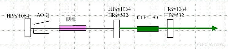

发表于 2010-3-15 11:37:52 | 显示全部楼层
给你画一张图,按照图片找几片相应的镜片,都是平镜。
注意:KTP需要温控,或是用水冷热沉和Q串在一起也可以。
30W的连续应该可以出10来瓦的绿光。

 楼主| 发表于 2010-3-15 13:07:04 | 显示全部楼层
谢谢各位回答。我总算看明白了一些。我去买东西可以试试了。
