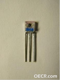

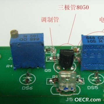

我想知道一种激光的接收管的型号,目的是为了消除环境光的影响,在激光发射部分进行了调制,有一定的频率,比如180KHz脉冲频率。接收部分已经有合适的光敏三极管了,可以对调制过180khz的激光信号进行接收。
问题具体描述
激光传感器由两部份构成,一部份为发射部份,一部分为接收部份。发射部份由一个振荡管发出180KHz频率的振荡波后,经三极管放大,激光管发光;接收部份由一个相匹配180KHz的接收管接收返回的光强,经过电容滤波后直接接入单片机。由于激光传感器使用了调制处理,接收管只能接受相同频率的反射光,因而可以有效防止可见光对反射激光的影响。
附图我们老师说这个是振荡器,因为不用外界的脉冲信号,本身就能产生180khz的脉冲信号,不过都没有看到过这种封装形式的)
