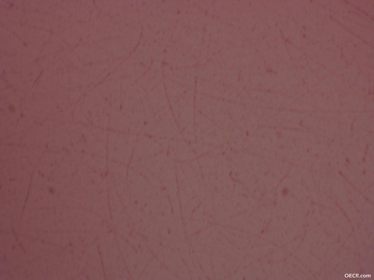

刚拿到一个镀好膜的反射镜,然后拿到50倍显微镜下观察它的膜层表面形貌,结果发现上面有很多的划痕,这是不是镀膜没镀好的原因啊,还是本来就这样,不会影响使用的????

发表于 2010-1-20 10:50:17 | 显示全部楼层
金属反射镜吗 看起来玻璃可能不好。 能不能用 主要看要求啦
 楼主| 发表于 2010-1-20 11:41:46 | 显示全部楼层
熔石英的基地,用在KW级的激光器上面的,能用不?
发表于 2010-1-20 14:00:39 | 显示全部楼层
基底加工的问题,跟镀膜无关!
发表于 2010-1-20 15:30:28 | 显示全部楼层
激光器上估计是不行的。

发表于 2010-1-20 19:15:07 | 显示全部楼层
衬底的问题,膜也薄了些,先对衬底处理一下会好许多
发表于 2010-1-20 19:19:02 | 显示全部楼层
光学显微镜下的划痕一般是基底引起的,PVD镀好膜要上SEM才能观察到微观机构。
发表于 2010-1-20 21:15:27 | 显示全部楼层
xiaofw 发表于 2010-1-20 19:15
同意。膜薄了点吧。
  kw级激光器?军用的吧?
 楼主| 发表于 2010-1-20 22:48:12 | 显示全部楼层
膜说是有几十层,前后叠起来有几百层,不知道怎么确定厚度,可能是薄了吧,今天看了另外一个镜片的,比这个要好点。。
发表于 2010-1-21 11:23:25 | 显示全部楼层
基地光洁度不够吧,光洁度很差
