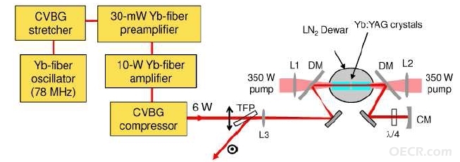

  实验装置如图所示,振荡器是重复频率为78MHz的光纤飞秒锁模激光器,经过CPA系统之后得到了6 W,脉宽小于10 ps的78 MHz激光脉冲,再经过用液氮冷却的两通Yb:YAG放大器,最终得到了240-287 W的皮秒红外激光,波长为1029nm。倍频以LBO作为倍频介质,其原因是因为LBO晶体有着高的损伤阈值,高的非线性系数,以及相位匹配一类条件下不存在明显的走离效应。用f = 100mm的透镜将1029nm红外光聚焦到LBO晶体中,聚焦光斑大小约为65m。
  实验表明,当LBO晶体中心被放置在焦点略后方的位置,可以得到最大效率的倍频转换。对LBO晶体的温度进行了精确地控制。随着红外激光的能量的提高,烤炉温度随之降低,以补偿由于LBO晶体吸收绿光产生的热效应。由于LBO对绿光的吸收大于对红外光的吸收,所以在LBO晶体内部存在从后到前的温度梯度,输出面的温度要高于入射面的温度,这一现象在很大程度上限制了LBO晶体的倍频效率。最终该实验得到了130 W,重复频率为78 MHz的绿光输出,波长为514.5 nm,脉宽为6.4 ps,倍频效率为54%,这是目前已有报道中倍频效率最高的绿光皮秒激光器。
