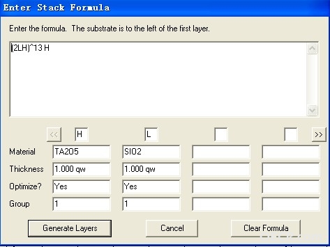

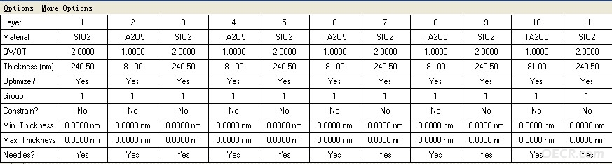

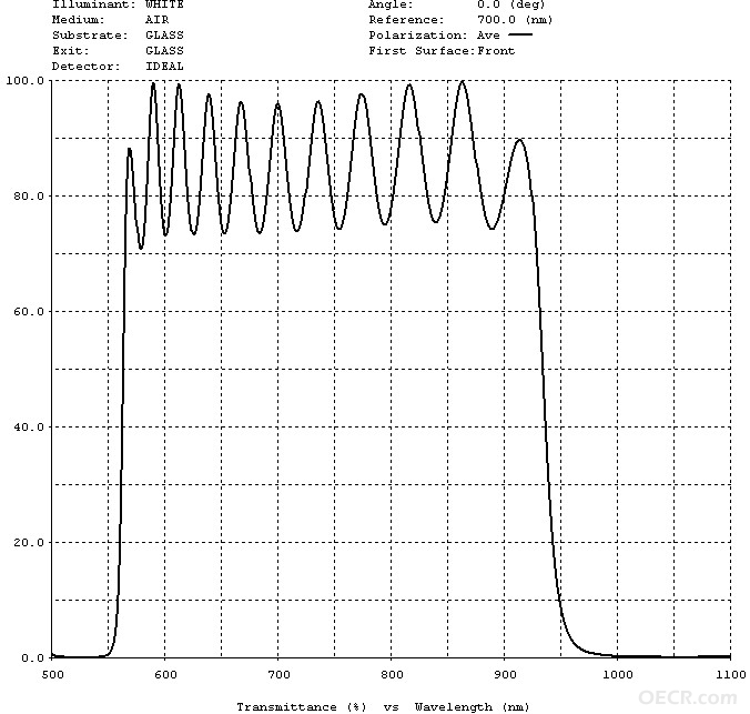

将中心波长定为500nm,膜层周期厚度为2QW,然后将周期结构比例失调,就可以得到两个波长位置的反射膜。

6楼的朋友把最外层的一个H移到最内层效果会更好!
发表于 2010-4-11 04:23:06 | 显示全部楼层
