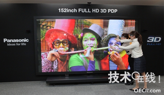

  另外,该公司将展出152英寸、4K×2K(4096×2160像素)、支持3D的PDP。3D视频显示能够以120帧/秒的速度高速切换左右眼用影像显示。为了用4K×2K的超高精细PDP实现这样的显示,该公司开发出了“3D用高速驱动技术”和“重影减轻技术”。
  作为3D用高速驱动技术,该公司介绍提到了两项技术。即:(a)以原来约1/4的发光时间,实现与原来全高清面板同等亮度的技术和(b)均匀稳定放电的技术。使发光时间和驱动时间都缩短至原来的1/4、像素增至4倍的面板能够支持3D显示。
  该公司介绍,采用上述技术,152英寸、约884万像素的PDP能在保持亮度的同时,显示相当于原来2倍信息量的左右眼用全高清影像。
  作为减轻重影的技术,松下开发出了残光时间缩短至原来约1/3的荧光体和有利于缩短残光时间的发光控制技术。其中,发光控制技术使明亮的(脉冲数多的)子域在前,使灰暗的(脉冲数少的)子域在后。而原来是灰暗的子域在前、明亮的子域在后。此次,通过把灰暗子域放到最后,使残光由最小亮度发光产生,从而缩短了残光时间。
