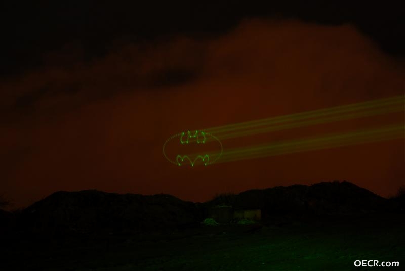

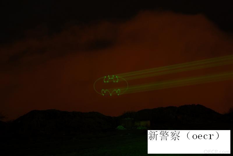

[color=Red]激光器输出的激光一般直径都是几个毫米,怎样实现激光舞台的效果?彩色的搭配?而且还得高率安全问题,功率太大可能伤害游客的眼睛,太低效果较差!怎样才能选个合适的功率?现在大家所说的R G B 是个什么概念?
我现在真正在跟一个空中激光成像的客户,要求彩色动态显示,出动态的字和动画,我也不知如何实现?距离是较远的,应选择多大功率的R G B 激光器?  望高手指点,不胜感激啦!!!
发表于 2010-1-7 12:54:06 | 显示全部楼层
sugar-mm,是要这样的图片吗?
发表于 2010-1-7 13:37:15 | 显示全部楼层
差不多吧!你这个是绿光的,我们需要彩色的,而且你这个图像很简单!我发站内短信给你了,请查看!!!
