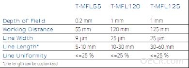

T-MFL根据出厂设置只能在特定的工作距离聚焦。下表给出了一个波长660nm的T-MFL激光器的典型线宽和景深。

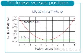

MFL激光器的线宽从激光线的中心向两端逐渐增加。而T-MFL激光器最大的特点就是沿着线长的方向整条线的线宽保持为一个常数。如图所示。
