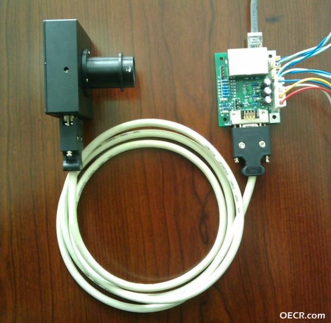

通常的激光能量/功率计采用的为热释电或热电堆的检测探头,其响应速度有限(一般检测一次激光脉冲的能量值,需要秒级的时间)
但如果要进行数十赫兹甚至数百赫兹的激光焊接或切割时,要监测每个激光脉冲的能量就不好实现,故可以采用采集激光器尾光的方式在线测量激光的脉冲能量
此激光能量探头采用的为光传感器,其响应速度大幅提高,本公司JS-E2000在线能量检测探头就已经成功地实现了高达300Hz的激光脉冲能量的检测。
探头的图片如下:

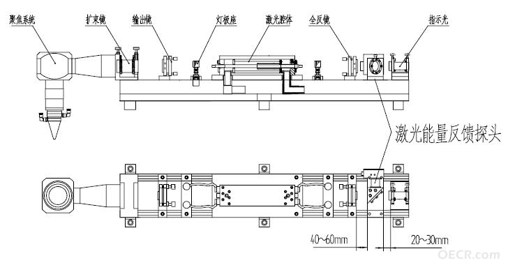

其安装于灯泵浦固体激光器的全反镜片后,如下图所示:

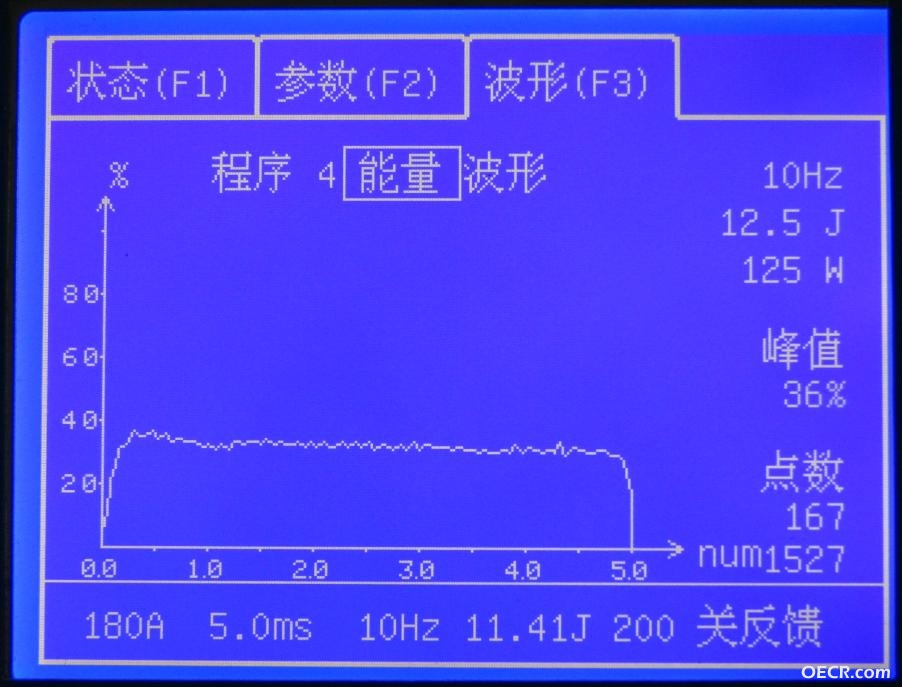

在此能量检测探头的基础上,本公司的JS系列脉冲激光电源可显示单脉冲激光能量波形,如下图所示:

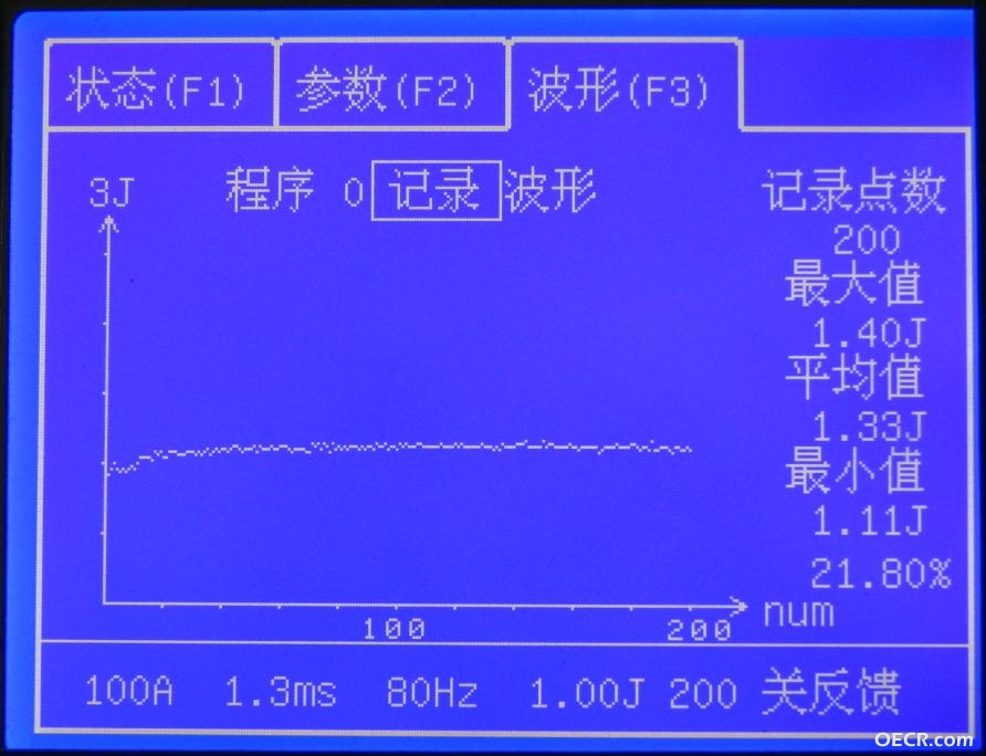

还可记录一串激光脉冲的能量记录曲线,如下图所示:
上图中记录了连续200个激光脉冲的能量波动情况(关能量反馈)
