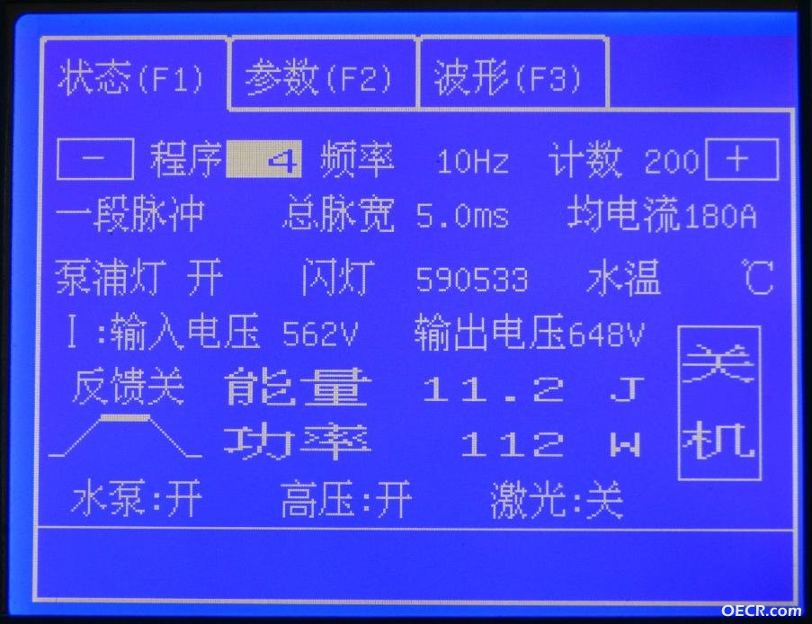

状态显示屏的图片如下:

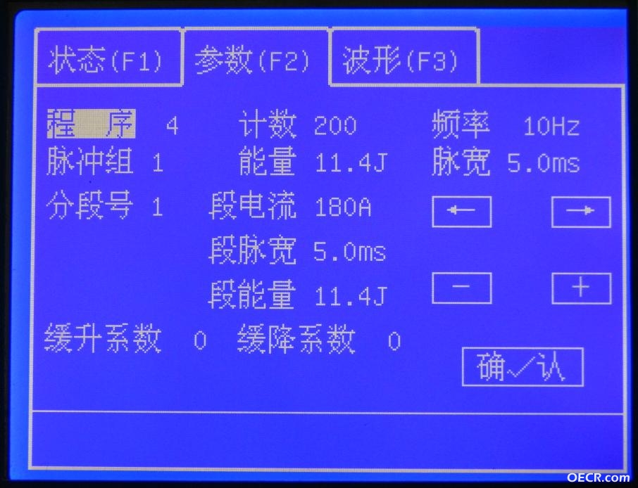

参数设置屏的图片如下:

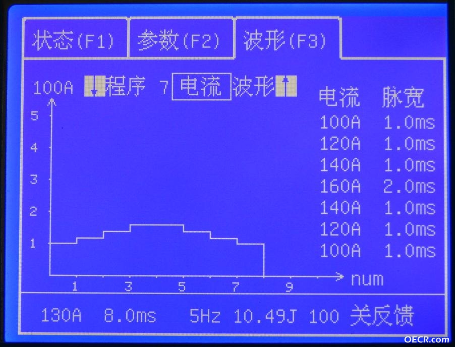

电流波形屏的图片如下:

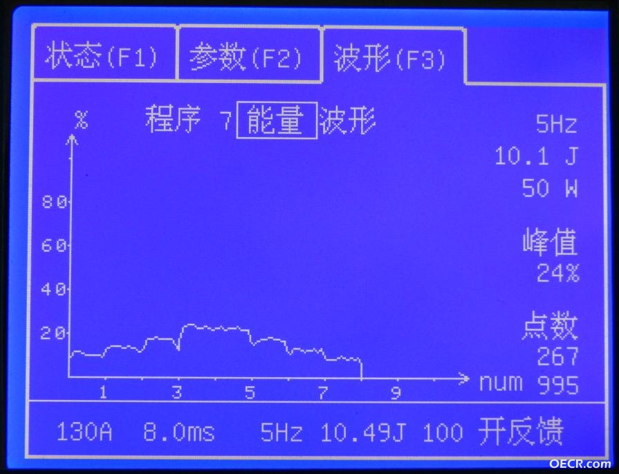

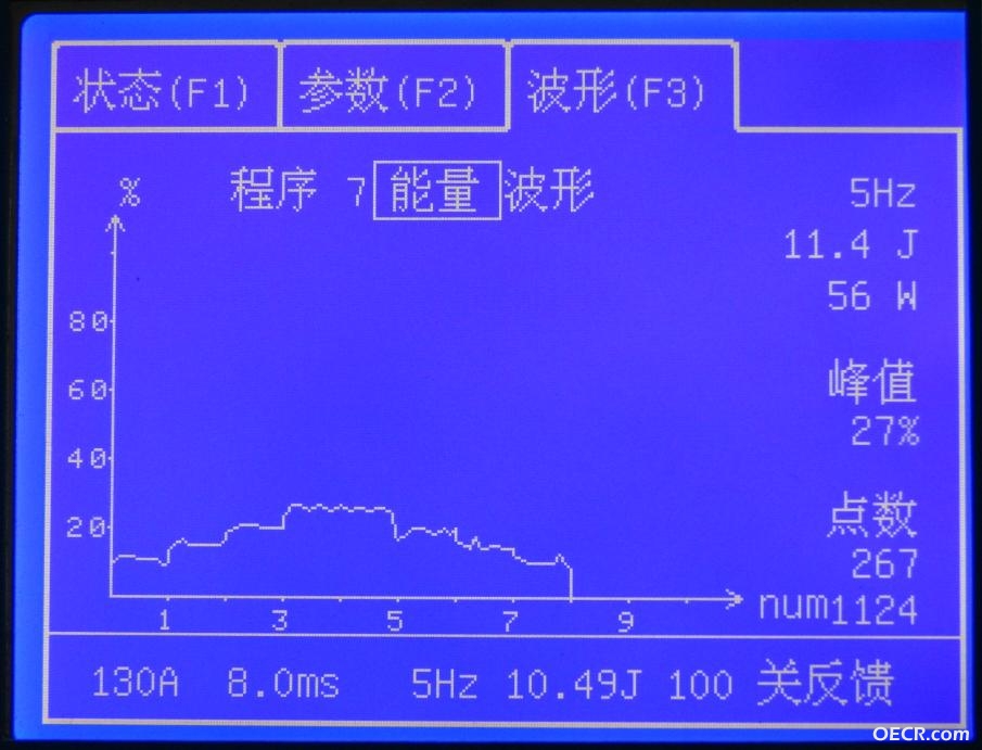

能量波形屏的图片如下:

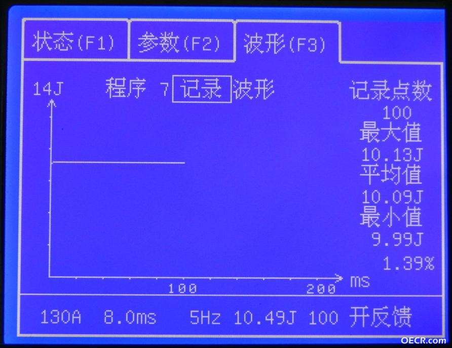

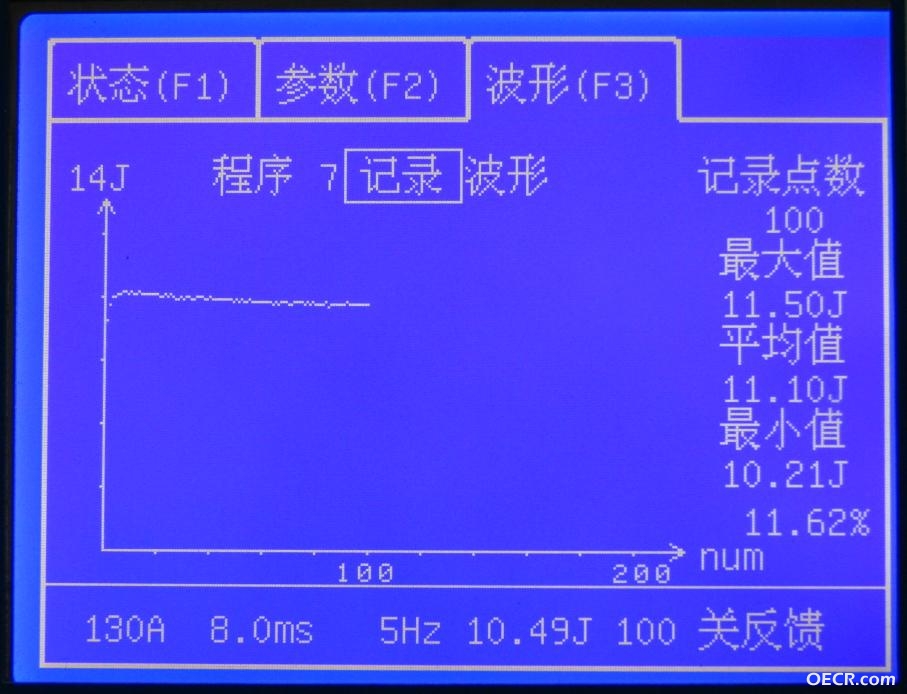

脉冲能量记录屏的图片如下:(记录了连续100个激光脉冲的能量)
上图中,系统记录了连续出100个激光脉冲,能量不稳定度为11.62%((最大值-最小值)÷平均值)
另外,如在此电源的基础上,可配套能量负反馈控制系统,可将激光脉冲的能量不稳定度大幅改善,如下图所示:
上图中,开能量负反馈的情况下,能量不稳定度为1.39%,可见其效果
