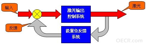

能量负反馈激光设备的工作原理是在激光器的输出端增加一个能量检测装置,用来检测输出激光能量的大小,并将该信号实时的反馈到控制端,与理论设定的能量进行比较,形成一个闭环控制系统,达到准确控制激光能量输出的目的。示意如下:

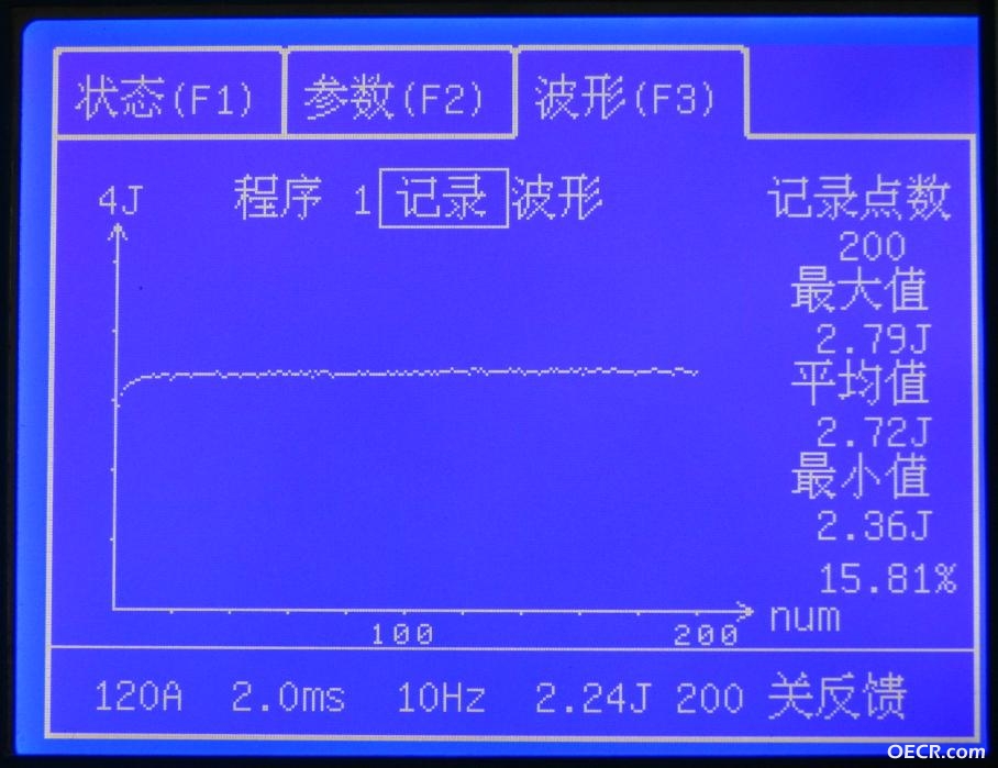

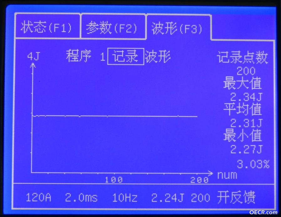

下面的图片清晰地显示了在同等参数下,分别开关能量反馈输出200个激光脉冲,系统记录的能量曲线:
开能量反馈的记录
开能量反馈的记录
从图中可明显看到具备能量反馈功能的电源系统,大幅提升了激光输出能量的稳定性。

我们公司用了这种电源,在点焊时效果是非常明显的.能量波动在一个百分点左右.连续焊的波动要大些,希望能够持续改进,达到米亚基的水平.
