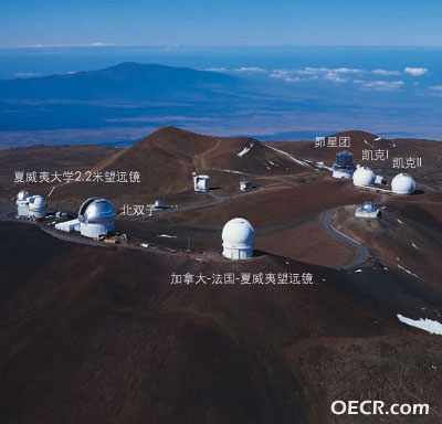

    一打以上的望远镜安家在夏威夷的Mauna Kea山。这座挺拔在太平洋海面之上4205米的长期休眠火山顶为红外和可见光观测提供了晴朗、空气干燥以及温度稳定的理想环境。(图片提供:Richard J. Wainscoat)
