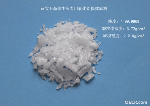

先来看看我们专门为LED蓝宝石业开发出的高密高纯氧化铝料:
堆积态
堆积态
堆积态

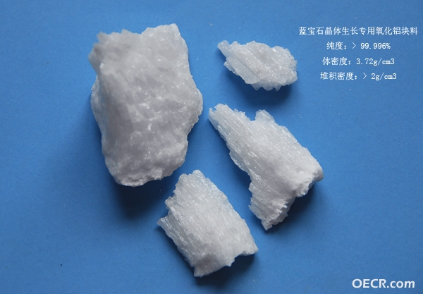

块体态
块体态
块体态

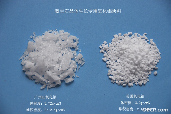

与美国料的对比
与美国料的对比
与美国料的对比
这种专门为大尺寸蓝宝石量身定做的原料,是我们在跟国外客户的紧密互动中开发成功的。从国外的使用反馈来看,其实只要能严格控制某几个敏感杂质元素的含量,4N6的纯度已经够LED蓝宝石用了。当然,如果有特殊用途,一定要用5N的,5N的高密原料我们也能做,只是从性价比考虑,并没有特别向市场推荐。

还有就是直接水解法。这种方法就是铝跟水直接反应生成氢氧化铝,水解过程在全密闭有机内衬环境中进行,不添加任何催化剂。这种方法能做出4N及5N的氧化铝。目前国内只有广州金凯,也就是我们公司,用这种生产方法。水解法的缺陷,确如业内人士评价的,无法再次提纯,原料是啥水平,做出来的氧化铝,就是啥水平,不可能超越原料水平----但这种评价的前提是,最终产品只做到粉料为止。如果再接着把粉料加工成高密度的结晶态料块,上面的结论就不成立了。
为什么这么说?请对比一下我们的原料和美国的米粒状料,我们的物料是小单晶状态,而美国料只是白色的陶瓷态。各位都是行家,一定明白这两种状态的料的区别。这正是我们的块体料比粉体料纯度更上层楼的原因。
