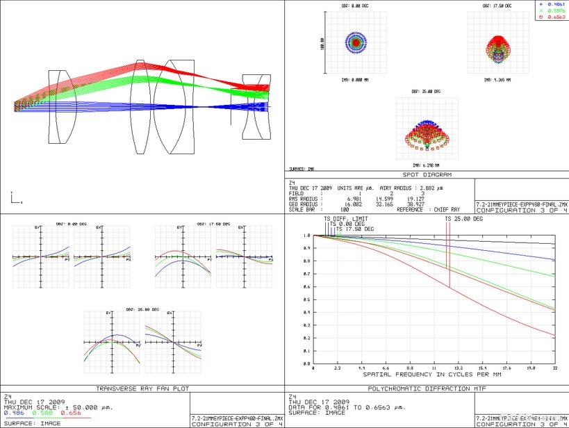

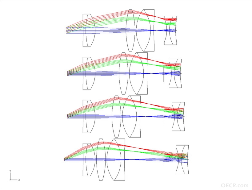

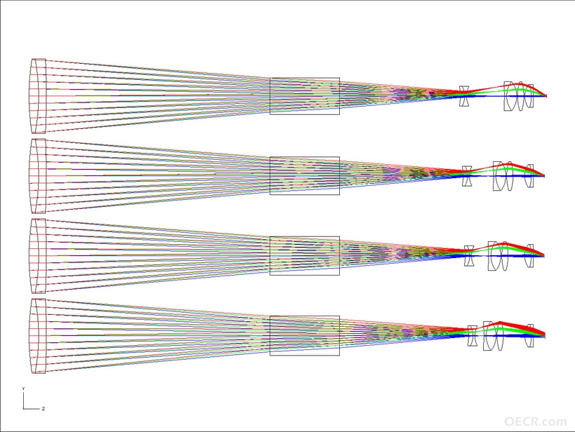

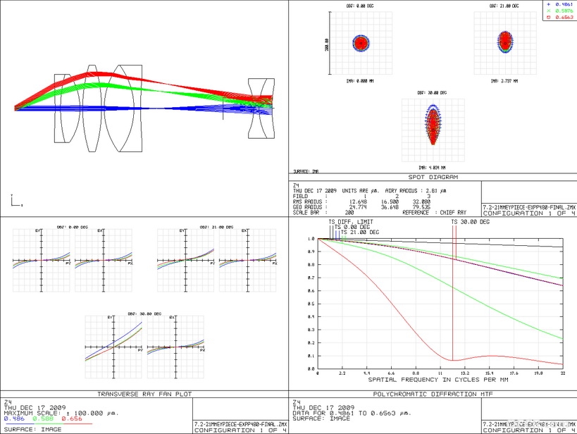

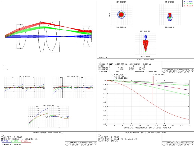

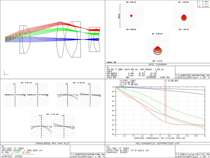

    焦距范围7.5-18,对于成像我觉得只要不是很差基本上就可以接受,因为眼睛有自动聚焦的能力,我在整个系统的后面加了理想面,然后求解边缘光线,后焦基本上与焦距相同,这就说明设计的问题不大。像差做出来和我之前做的目视系统基本上一样,所以应该能接受的。
目镜的像差给大家看一下:
四个状态下的成像质量如上图所示。
