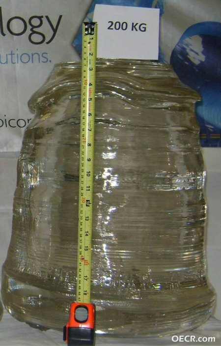

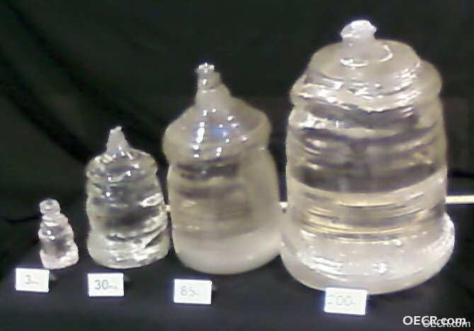

发表于 2009-12-7 21:31:25 | 显示全部楼层
200kg.jpg rubiconsuper.jpg Rubicon 200kg的 boule

不过即使按照400mm直径算下的话,70公斤的晶体的话,该晶体高度不超过160mm吧?
如果是这样的话,很符合crystalsystem的HEM方法,泡生法生长这样的晶体的话,不懂了。。。。。。
