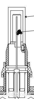

毛了,今天又烧了1个,还把阴极弄炸了,这是为什么啊为什么啊?
碳棒用了不到10小时就有损耗的痕迹了,就在两个脚的中段。阳极桶新,锥形陶瓷环新,阴极新,工作状态下突然加热电压报警,再试就不能工作了,打开一看,完了,又报销了。
有知道的前辈指点下,这要注意什么地方啊,怎么维护才不会出现这种情况。

 楼主| 发表于 2009-11-29 18:00:09 | 显示全部楼层
如图,就是图片喷黑的那个位置

发表于 2009-11-30 17:15:05 | 显示全部楼层
我们以前也烧过一个  位置大体相同   应该是加热器本身电阻不均匀导致的吧   多换几个渠道的加热器试试
发表于 2009-12-1 15:30:19 | 显示全部楼层
这个应该跟材料在加工过程损伤有关,现在很多用国内做的石墨,会发现这个问题,注意来料检查及修整是关键,
 楼主| 发表于 2009-12-1 23:10:16 | 显示全部楼层
resees 发表于 2009-12-1 15:30
先谢谢一个
这个靠谱,来料看起来都是好的啊,怎么修整?
发表于 2009-12-3 08:42:44 | 显示全部楼层
看起来不好就不敢卖了
MS可以测试电阻.
发表于 2009-12-3 12:20:37 | 显示全部楼层
看来楼主是国内加工的了,那十个倒有八个烧,也是正常的,材料和加工工艺都必须规定.
 楼主| 发表于 2009-12-7 21:27:10 | 显示全部楼层
得确是国产的,原来这样大,于是我释然了
发表于 2009-12-8 14:43:51 | 显示全部楼层
其实国产也是可以的,德国讲的是精确和细致,注意到很细的细节就可以做好,做比原装多用十几个小时并且40根(后来情况我就不知道了)100%成功的例子是有的。
 楼主| 发表于 2009-12-8 23:19:32 | 显示全部楼层
貌似我们这个用了大概只有10几小时就报销了,
