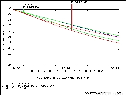

俺最近设计了一个红外镜头, F1.0,  20lp/mm  40度边缘视场FFT的MTF可以达到0.4以上, 各位看看成像质量如何?欢迎拍砖

只看传函感觉是不是有些低,不知道系统具体是什么情况。
好像20lp/mm时,衍射限应该在0.75左右吧。
个人意见

回复 2# busiyouling
    OPD小于一个波长, PSF还是不错的, 红外探测器件的像素相对较大, 所以弥散斑略大, 接近一个像素.
 楼主| 发表于 2009-11-26 22:40:38 | 显示全部楼层
按照国外的镜头参数设计的.
