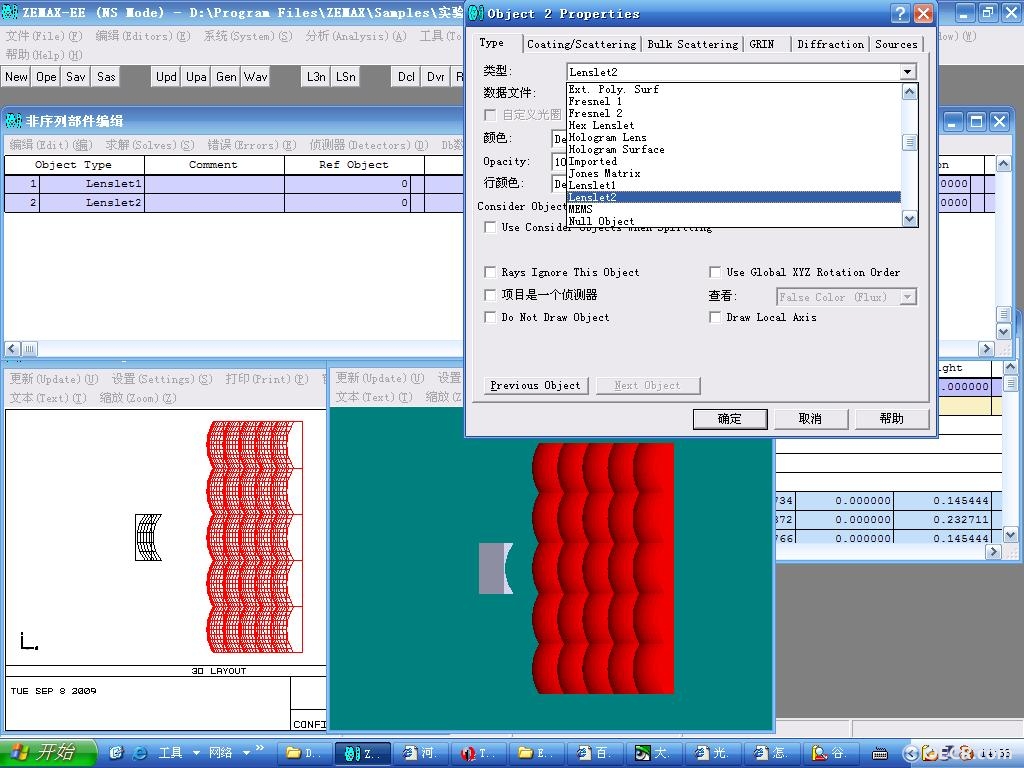

请教版主,我用的是2005-EE版本,非序列性模式下object tpye里我只找到了交错排列单元的hex lenslet,没有整齐排列的lens array,是否是版本不够的关系??
发表于 2009-9-7 16:58:12 | 显示全部楼层
请教专家啊,
序列性模式里user difined里有lens array,但是感觉那个没有实体模型,
非序列性模式里只有hex lens,没有lens array。hex lens是交错式排列的,有没有整齐排列式的?
设计复眼透镜的话应该用哪个?
谢谢!!

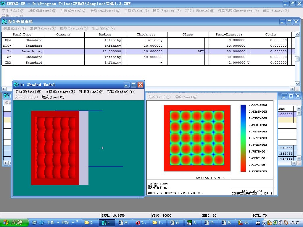

序列模式中的lens array面型可以通过分析菜单中surfac中的surface sag查看。
非序列中有lens array1和lens array2可以用的呀,它们都是整齐的排列的。
设计复眼透镜的话还是用序列中的那个吧。

我用的zemax2005-EE,非序列中只有lenslet1和lenslet2,没有lens array,包括user difined里。再次尝试之后发现lenslet1好象无法画出复眼阵列,lenslet2可以。如下图:
序列性模式下的lens array画出来是这样的:
我的问题解决了,希望也能帮到其他人。
