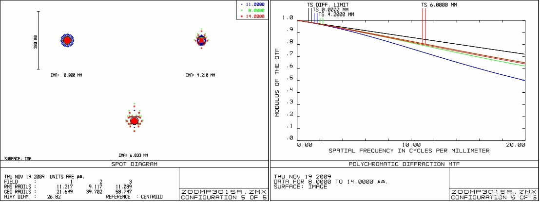

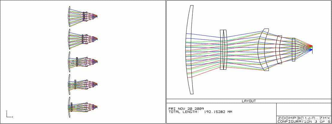

学做变焦,从高斯结构构建开始练练手。
目标靶面384*288,像元25um。使用了一片ZnSe和5片锗,还使用了一个非球面。TOTR 为190mm
焦段是30~99mm,F数是1。
变焦结构图和中焦结构图
系统
系统
短焦
短焦
短焦

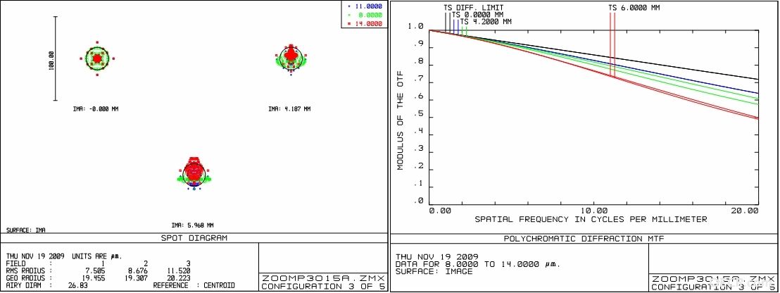

中焦
中焦
中焦

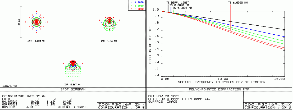

长焦
长焦
长焦
发表于 2009-11-19 21:05:38 | 显示全部楼层
有些镜片太薄了
有些镜片太薄了

发表于 2009-11-20 22:11:54 | 显示全部楼层
不知道使用波段是多少?
总长有点长,非球面玻璃一般都很少用,锗或ZnSe就更少,加工出来的非球面镜片就是天价。
其他的留给其他人说了.
发表于 2009-11-20 23:44:21 | 显示全部楼层
红外材料的吸收比较大,镜片多的话,透过率会降低很多, 上述设计在20lp/mm像质还不错,其他的加工性能似乎比较难一些.

镜片厚度需要控制下,尤其是前片透镜,本来孔径就比较大,对于实际加工可能会有影响,看以参考有关于光学加工方面的书,那上都有多大口径,需要中心厚度(负透镜),边缘厚度(正透镜)最少量。
还有请问下楼主,此连续变焦仅仅是采用一个组份移动就可以解决?对于像质应该可以了。

    波段是8-14um的长波红外,mtf图有注明的;
总长目标值多少比较合理,我试过负组补偿结构,结果还更长。。。。。。
现在这个结构不用非球面比较困难,回头再试试。不过红外用非球面的的还是较常见,包括定焦镜头产品,可以简化结构,红外材料贵啊

 楼主| 发表于 2009-11-21 22:49:38 | 显示全部楼层
补偿组有移动的,图小没看出来吧;非球面用到6次
发表于 2009-11-22 08:56:23 | 显示全部楼层
总体看,效果很好!
只是从图中看不出补偿组是那片?
