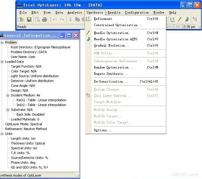

Synthesis选项是OptiLayer的设计选项:OptiLayer前所未有的设计功能是通过强大的现代设计技术——针式优化技术,将各种设计方法灵活组合来实现的。OptiLayer采用最好的一阶,二阶,和更高阶得优化方法,有非常好的收敛性和精确性。
下拉菜单里是此项下的各个功能项:
-Needle Optimization AUTO模块可以解决最复杂的设计问题,甚至是没有光学专业方面经验的用户都可以用它来进行薄膜设计。
-Gradual Evolution模块允许用户自动生成一系列设计结果,即使在不给出初始设计的情况下也可以进行优化!
-Manual Needle Optimization模块能满足专业设计人员的需求,使用户在设计中有效地应用自己的设计经验,最快地解决各类复杂的设计问题。
-Random Optimization模块也可以帮助做到这一点,它会自动生成一系列可以被针式优化模块采用的初始设计结果。
-Inhomogeneous Refinement 模块是又一种光学薄膜设计非局域优化方法,致力于解决特殊的优化问题,如GFF(gain flattening filters)设计。
-许多辅助性选项,以满足不同的需求。Design Cleaner Thin Layer Removal 选项分别用于减少总体设计层数和消除设计中的薄层。Target Modifier automatic选项和Modify Target manual选项用于改进设计目标。
-专门给出了WDM filter设计模块。WDM filter模块综合典型的设计理念,采用特殊的整数程序优化方法。其交互式对话框,使用户可依据想要获得的滤波器规格来选择创建滤波器原型。
-Rugate Synthesis(梳状镜设计)
