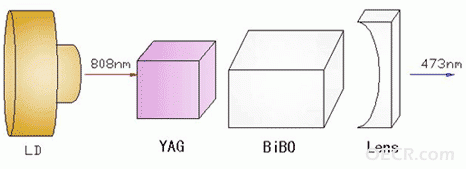

c373e90834859f5a8f6b9763cb840497.gif 如题,这个蓝色激光晶体组件的安装有什么要求么?比如说晶体间距之类的。
发表于 2009-11-6 13:15:21 | 显示全部楼层
啥要求也没有!你能把那808汇聚到 YAG就可以了
发表于 2009-11-6 13:16:54 | 显示全部楼层
不过你晶体端面要镀膜  多的就不说了
发表于 2009-11-7 14:38:03 | 显示全部楼层
这是个准三能级系统,晶体各端面镀膜后,会与凹面输出镜形成谐振腔,这些间距就是你设计的腔的参数了,还要计算出腔内束腰分布,来放置倍频晶体,没做过端泵的,感觉应该是这样的,蓝光的功率好像都不高,楼主的激光器什么指标啊?
发表于 2009-11-13 15:00:31 | 显示全部楼层
效率低,噪声大,光肯定能出来,可以用软件大概计算一下,那后使劲调吧。呵呵。
