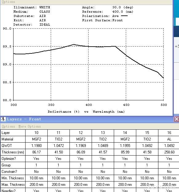

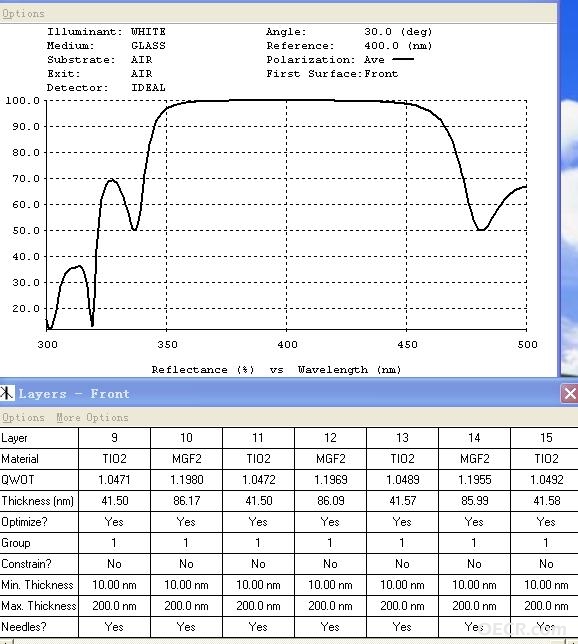

今日设计了一个400nm的内反射介质膜,TIO2+MGF2, 未命名2.JPG ,如下:
请问各位高手,为什么会产生这种情况?我是新手,请赐教。

看来你对TFCalc软件和膜系设计及工艺还是不熟,你已经把入射介质改为glass,基底材料改为Air,那么你加一层铝时这层是最靠近于入射介质,从而使你前面的15层基本都没用了,按照你的想法这层铝应该是要放在设计的第一层。另外TiO2+MgF2作为高低折射率现在应该没什么人这么用了;最后TiO2不太可能能用到400nm这个波长。
