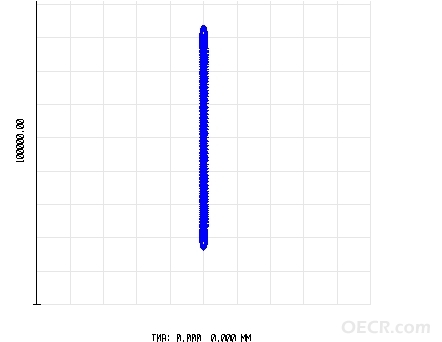

传统透镜线聚焦结果是:如光源为高斯光束,那么聚焦后改变不了高斯分布状态,能量任然为高斯分布,即分布不均匀;
而高斯线透镜线聚焦结果:聚焦后改变其高斯分布状态,能量均匀;
 楼主| 发表于 2009-10-25 10:32:45 | 显示全部楼层
当高斯模式为1<G<6时,聚焦能量都很均匀

发表于 2009-10-26 14:25:17 | 显示全部楼层
如何实现的呢,楼主分享一下!
 楼主| 发表于 2009-10-28 13:47:02 | 显示全部楼层
这个是要特殊设计才能实现,此种透镜目前分析设计后,角度在90度效果良好,和国内报道的模拟结果一样

发表于 2009-11-8 10:26:42 | 显示全部楼层
楼主吊人胃口,是衍射透镜还是什么东东,能做出来吗
 楼主| 发表于 2009-11-10 10:52:03 | 显示全部楼层
不用衍射透镜也可以实现,其实在高斯均匀化中,可以采用特殊方法实现

非球透镜去做么 如果真的做出来还是很有用的
