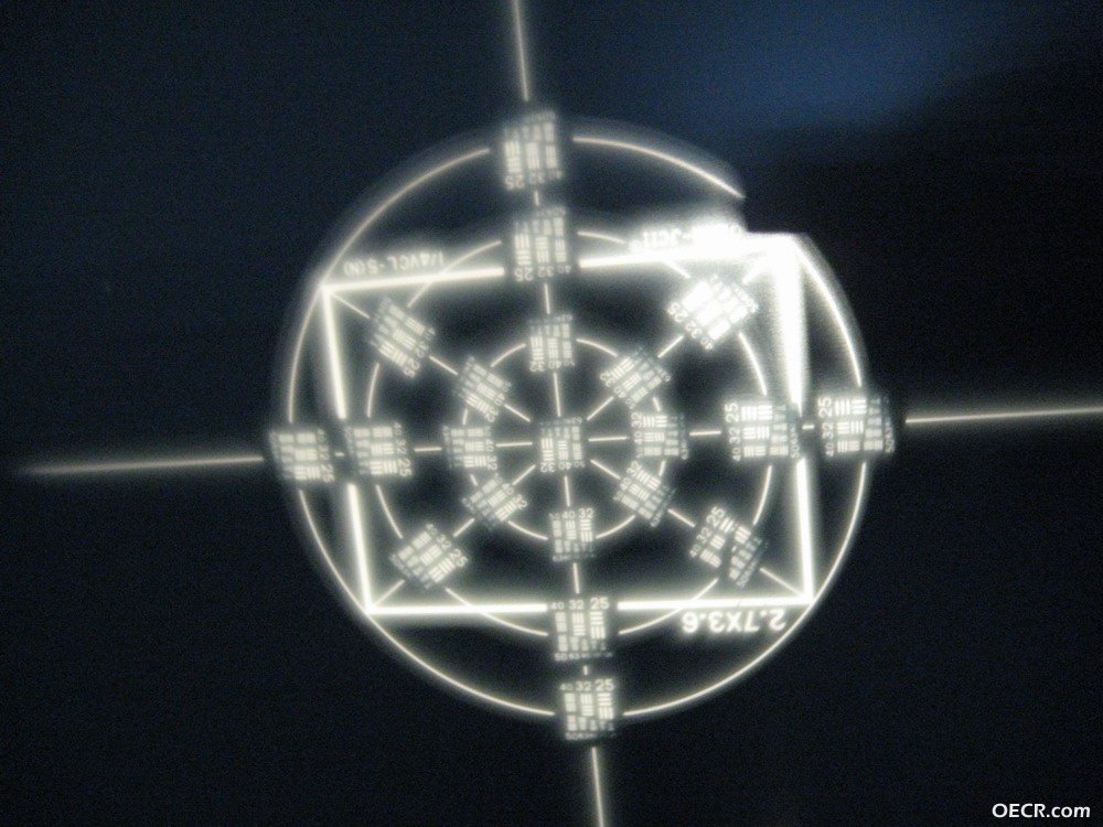

镜头是光学塑料的············································请教各位大侠,有一个镜头投影后,在影像旁边出现很严重的脱影(像散)是怎回事?镜头麽镀膜

像差曲线发上来  以及MTF  看看

我第一次看到这么严重的 看看设计 或者模具有问题不

具體是單個鏡頭有問題 ,還是整批都是這樣  ,是要區分開去分析的

三个问题: 镜片厚度不对, 同轴度不好, 定心误差大

是不是间隙跑太多了。

只有一个镜头是这样?所有部品都测过么?

有量過尺寸嗎? !!!
部品都测过嗎?

可以制作标准的镜头检测治具量测,如果是整批性的,镜头本身相差太大,或者后焦设计不对(可以前后移动镜头,如果可以变好,说明后焦不对)。
如果是单个这样,量测材料尺寸,是否是哪个尺寸错误。
