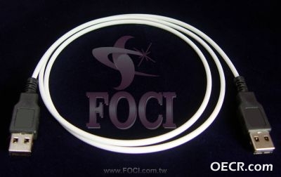

9月份,Intel刚刚对外展示了Light Peak光纤互联技术,而最近一家台湾光纤网络公司Foci便已经开始准备开发基于Light Peak技术的实际产品。该公司表示:”我们计划今年11月份对这种产品进行小量试产,并准备明年初进入量产销售阶段。“此Foci可不是泛泛之 辈,Intel在IDF会场上展示的Light Peak产品正是由他们制作的。这种Light Peak光纤互联线缆外表看起来很像USB线。

  Foci公司的Light Peak线缆使用的是USB接头,不过线缆内部则采用光纤线进行连接。过去,由于线缆较为脆弱易损,因此光纤线缆一般只在长途网络或数据中心中才有应用。但Foci公司表示Light Peak技术所使用的光纤线缆将具备足够的强度和柔度。这种新线缆可以弯曲成直径不足1英寸的圆弧,耐久性也比过去有很大的提升。
  该公司表示:“新线缆的耐用性相当高,可以承受7000次断开/连接操作。”但他们并没有提及这种线缆的实际价格,只称:“我们正在努力将这种产品的价格降低到一个易于为普通消费者接受的水平。”

这个USB接线里面应该只是抗弯光纤吧。插在电脑上,那光源从哪里来呢,里面提到的光学模块以后会安装在电脑主板上吗,光学模块的作用是不是提供光源,然后将调制信号耦合进USB光纤?
