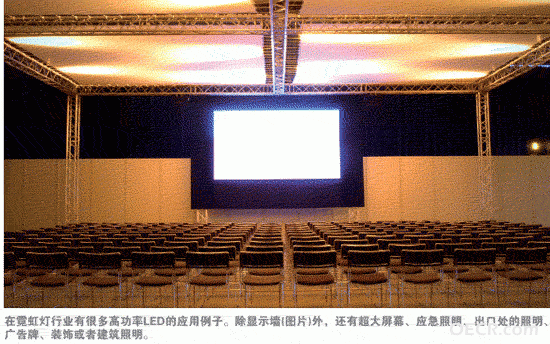

  最近三原色(RGB)LED的改进,显著改善了白色及彩色LED字幕。红绿蓝(RGB)LED把红、绿、蓝三种颜色的芯片封装在一起,能够发出不同颜色的光。以前,RGB LED发出的混色光非常不稳定,而高功率LED驱动器成功解决了这一技术难题。最近高功率的RGB LED,比如Lumex公司的AstraLED,使得白色光和彩色光都非常稳定、柔和。
  LED比其它照明的灵活性更高。LED系统结构紧凑,可以和传感器、其它照明控制器如调光器、日光控制器及动态光调节器连在一起使用。
