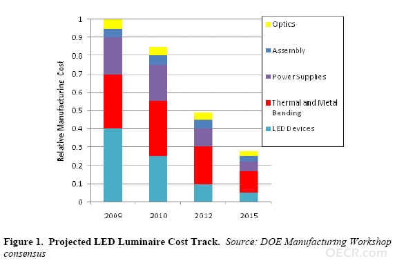

图1:LED灯具成本走势预测,值得关注的是,LED器件在总体成本中所占比例在逐年下降,而散热和金属件成本所占比例却在持续提升

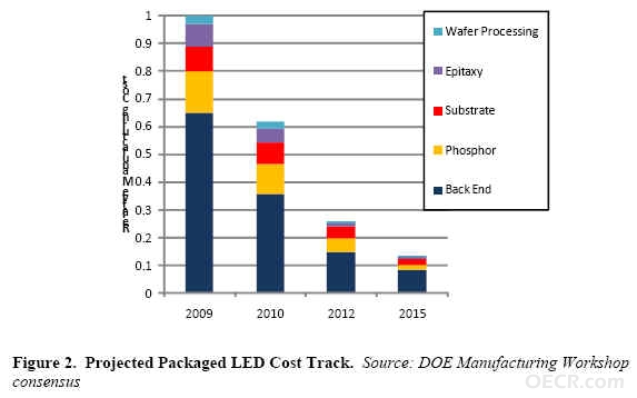

图2:封装后LED的成本走势预测

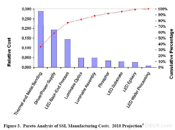

图3:SSL制造成本分析(2010年)

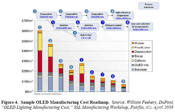

图4:OLED制造成本路线图
