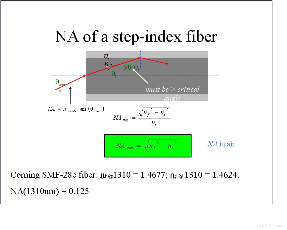

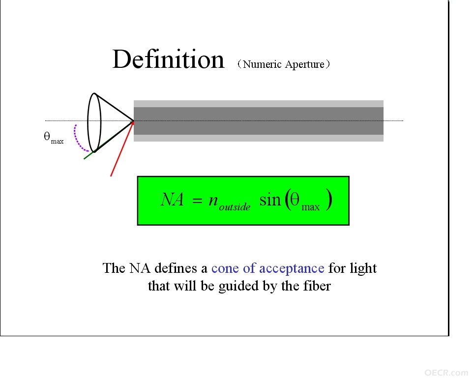

发表于 2010-9-11 11:55:24 | 显示全部楼层
看看这两张图片就明白了,
