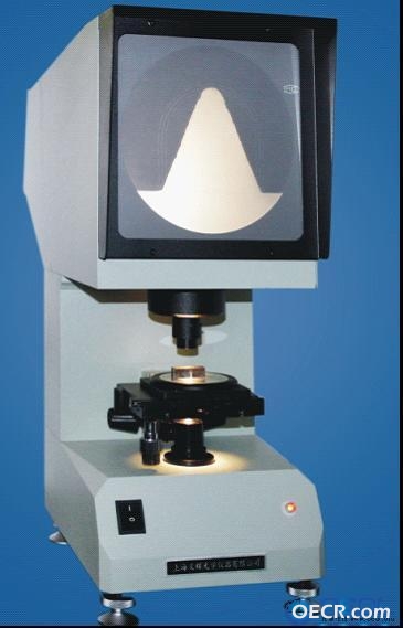

投影检查仪是一种专用检查仪,它利用光学投影方法,将被测件U型或V型轮廓放大投影到投影屏上,能高效率高精度的检测各种形状复杂的零件的轮廓和表面形状。例如:样板、冲压零件、凸轮、螺纹、齿轮、丝攻、螺纹车刀、成型铣刀等各种刀具、工具、和零件。因而本仪器适用于机械制造、仪器仪表制造业,也是有关厂矿计量室,车间必备的仪器之一。它主要优点:结构简单、操作方便、检测直观、效率高。
随着国内工业技术的发展,越来越多的行业已经开始执行夏比V型缺口冲击试验方法,目前国内诸如锅炉压力容器,冶金和机械等行业已普遍采用V型缺口冲击实验取代使用了几十年的梅式U型缺口冲击实验。
对于夏比V型缺口冲击试验,由于试样V型缺口要求严格,(试样缺口深2mm,呈45度角试样缺口尖端要求R0.25±0.025mm),故在整个试验过程中,试样的V型缺口加工质量不合格,那么其试验的结果是不可信的,特别是R0.25mm缺口尖端的微小变化(其公差只有0.25mm),都会引起试验结果的陡跳,尤其是在试验的临界值时会引起产品或报废或合格两种截然相反的结果。为了保证加工出的夏比V型缺口合格,缺口的加工质量检验是一个重要的质量控制手段。目前用光学投影仪放大检查是唯一切实可行并能保证检验质量的方法。
JT—180型冲击试样缺口投影仪是我公司根据目前国内广大用户的实际需要GB/T229—94《金属夏比缺口冲击试验方法》中对冲击试样缺口的要求而设计,开发的一种专用于检查夏比V型和U型冲击试样缺口加工质量的专用光学仪器,该仪器是利用光学投影方法将被测的冲击试样V型和U型缺口和标准样板图对比,以确定被测的冲击试样缺口加工是否合格,其优点是操作简便,检查对比直观,效率高。
本投影仪是广大冶金﹑锅炉压力容器﹒车船﹑工程机械以及科研等部门理化实验室的必备专用设备。
本仪器还可以用于机械零部件的外形轮廓,纺织物纤维,生物切片分析,工量刀具的检验,仪表元件和半导体元件的投影检测。
本投影仪发出的光线经聚光镜照射到被测物,再经物镜将被照射物体放大的轮廓投在投影屏幕上。
根据实际需要,本仪器为单一投射照明,光源通过一系列光学元件投射在工作台上,再通过一系列光学元件将被测试样缺口轮廓清晰的投射到投影屏上。物体经二次放大和二次发射成正像,在投影屏上所看到的图形与实际试样放置的方向是一致的。
投影屏直径:180mm
工作台尺寸:方工作台:110x125mm
圆工作台:90mm
工作台玻璃直径:70mm
工作台行程:
纵向:10mm
横向:10mm
升降:12mm(无刻度)
工作台转动范围:0—360度
仪器放大倍率:50X
光源(卤钨灯):12V/100W
电源:220V/50H2
外形尺寸:515X224X603(长X宽X高)
重量:约18KG
