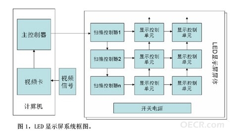

  LED显示屏的系统组成架构参见图1。
  显示单元:这是LED显示屏幕的主体部分,由发光材料及驱动电路构成。室内屏幕就是各种规格的单元显示板,室外屏幕就是单元箱体。
  主控制器:作用是将输入的RGB数字视频信号缓冲,灰度变换,重新组织,并产生各种控制信号。
  开关电源:用途是将220V交流电变为各种直流电提供给各种电路。
  传输电缆:主控仪产生的显示资料及各种控制信号由双绞线电缆传输至屏幕本体。
  扫描控制器:该电路板的功能是资料缓冲,产生各种扫描信号以及占空比灰度控制信号。
  专用显示卡及多媒体卡(视频卡):LED全彩屏专用显示卡除了具有电脑显示卡的基本功能外,还同时输出数字RGB信号及行、场、消隐等信号给主控仪。多媒体卡除了以上功能外还可将输入的模拟Video信号变为数字RGB信号(即视频采集)。
  其他信号源及其外接装置:包括电脑、电视机、蓝光、DVD、VCD、摄录像机等。

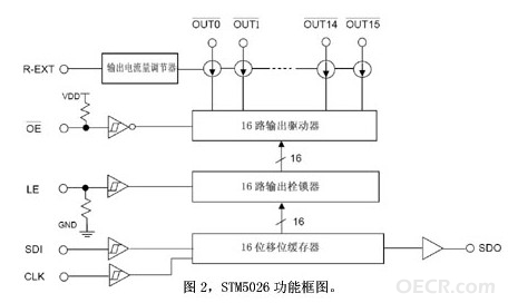

上海思晶微电子有限公司于2008年初向市场推出LED显示屏用LED驱动芯片系列产品SMT5026。SMT5026内建CMOS移位寄存器与锁存功能,可以将串行的输入数据转换成并行输出数据格式,功能框图见图2。
SMT5026的主要特性:
  16路恒流源输出通道、电流输出大小不因输出端负载电压变化而变化;
  恒流输出电流范围值:5mA~90mA;
  极为精确的恒流输出电流值匹配度:通道间最大误差<±1.5%,芯片间最大误差<±3.0%;
  通过调节外部电阻,可设定恒流输出电流值(Iout=5~90mA);
  高达25MHz数据传输时钟频率、具施密特触发器输入装置,强化抗噪声功能;
  快速的输出电流响应,最小值响应时间≤200ns;
  工作电压:3.0V~5.5V;
  符合RoHS标准,100%无铅封装;
  封装形式:SSOP24-300-1.0,SSOP24-150-0.635,与市场上主流产品相兼容。
