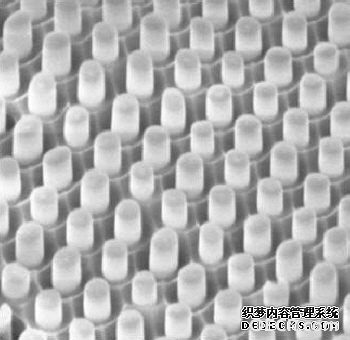

  加州大学柏克莱分校的Ali Javey等人使用阳极氧化铝(anodized alumina)膜做为模版,并且搭配气液固(VLS)制程来制造n型的单晶硫化铬(CdS)纳米柱。研究人员对铝基板进行阳极氧化处理来得到规则的孔洞阵列,然后在孔洞阵列内沉积薄薄一层的金种层(seed layer),当作VLS成长纳米柱的催化粒子(catalytic particles)。由于VLS制程可以控制材料的生长方向,因此可用来制作规则的结构。

  此组件的转换效率约为6%,材料的转换效率则约12%的,都比先前由小做大(bottom-up)的纳米光伏材料结构还高。Javey表示,相比块材类太阳能电池模块,这种模块在组件中只使用了少量活性半导体,因此可以大幅度降低组件制作成本。
