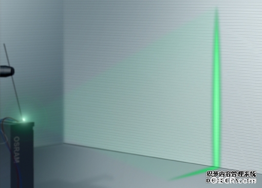

  欧司朗开创移动激光投影新里程碑:直接发光绿色氮化铟镓 (InGaN) 激光试验成功,光输出高达 50 mW
  二零零九年八月十三日 -- 中国讯 - 欧司朗光电半导体成功研发直接发光绿色氮化铟镓(InGaN) 激光,标志着实验室研究取得重大突破。该款激光的光输出高达 50 mW,发射波长为 515 nm 的真绿光线。与目前采用倍频技术的半导体激光相比,直接发光绿色激光器体积更小,温度稳定性更高,调制能力更强,更易于控制。
  欧司朗光电半导体已成功突破氮化铟镓 (InGaN) 材料系统以往的局限性。在预开发阶段,欧司朗光电半导体即已采用氮化铟镓 (InGaN) 材料成功生产出首款光输出较高的直接发光绿色激光二极管。该款二极管可发射“真绿”光线,光谱范围介于 515 至 535 nm 之间。在这个光谱范围内,目前市售的优质高效半导体激光器仅限于倍频版本。然而,从中期来看,直接发光绿色激光器可在众多应用中取代倍频激光器,因为相比之下,直接发光绿色激光器更易于控制,温度稳定性更高,体积更小,而且在数百兆赫时调制能力更强。
  该款激光器的初步性能数据已非常振奋人心。在脉冲模式下,实验室原型在室温下的光输出已达到 50 mW,阀值电流密度约为 9 kA/cm²。欧司朗光电半导体技术总监 Christian Fricke 博士表示:“这台演示器足以证明,可以使用氮化铟镓 (InGaN) 生产绿色激光器。因此,我们将着手开始生产具有成本效益的紧凑型高品质绿色激光光源。”绿色激光器广泛应用于医疗和工业领域,也可用作移动迷你投影机的光源。采用直接发光绿色激光器,可使这类投影机的体积更小、性能更佳。目前,欧司朗光电半导体已推出商用蓝色氮化铟镓 (InGaN) 激光二极管。
  由德国教育与研究部 (German Ministry for Education and Research) 资助的 MOLAS 研究项目(截至 2011 年 3 月,FKZ 13N9373),正全力开发应用于超紧凑型移动激光投影系统的技术。激光投影机拥有强大的优势,可始终呈现清晰、真彩、高对比度的图像,而不受投影距离和投影表面的影响。这些巨大优势有朝一日必将惠及手机和相机用户。作为该项目的参与者,欧司朗正着力开发适用于移动投影系统的基于氮化铟镓 (InGaN) 材料系统的高效激光光源。首款直接发光绿色激光器的研制成功,标志着欧司朗已实现重大的初期目标。
