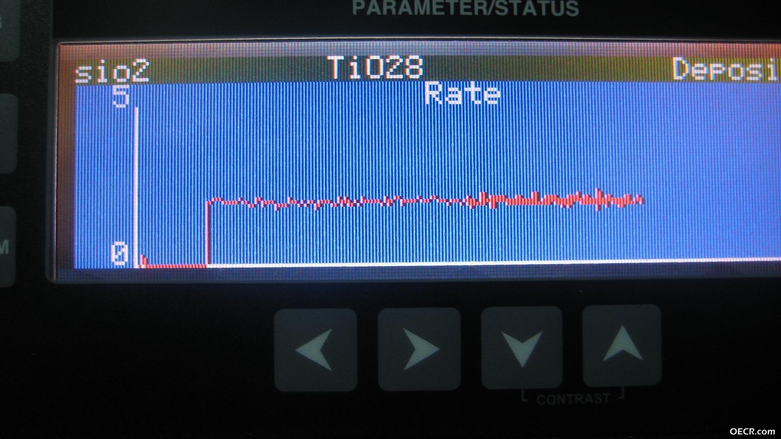

如题:
镀二氧化钛的晶控曲线,设定值为2A/S
上下偏差0.2,即1.8-2.2A/S,曲线如下。
 楼主| 发表于 2009-8-3 21:13:08 | 显示全部楼层
不知道PID参数对速率有多大影响,一般按360推荐值是不是就可以
另,哪位大哥能简单一句话说明下P、I、D各用来表征速率的哪个方面,
比如P调节变化快慢之类。谢谢了。

发表于 2009-8-4 08:24:21 | 显示全部楼层
2A/s的蒸发速率做的好的话几乎不变!膜料要预熔好了。
发表于 2009-8-5 08:34:06 | 显示全部楼层
偏差0.2其实是设置的,也可以消除,让它成为一直线
发表于 2009-8-5 09:48:09 | 显示全部楼层
呵呵!不要对它要求太高了,个人经验认为这样就够可以的了
发表于 2009-8-7 16:41:00 | 显示全部楼层
这个速率还算是挺稳定的。。。。。
