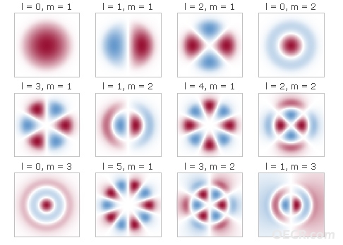

发表于 2009-8-2 17:16:44 | 显示全部楼层
发表于 2009-8-2 17:18:30 | 显示全部楼层
邻家小妹 发表于 2009-8-2 17:16
激光也是美学!!!!!!!!!!!!!!
 楼主| 发表于 2009-8-2 17:41:25 | 显示全部楼层
楼上的几位大哥,实在是太太太感谢啦!!!
“邻家妹妹”人美,图也美啊!!!实在是很感谢啦!!!!!!!!!!!!
发表于 2009-8-3 09:55:18 | 显示全部楼层
颜色是代表不同偏振态吗?
发表于 2009-8-13 13:18:36 | 显示全部楼层
图很好看,只是不知道红色和蓝色代表什么?
发表于 2009-8-13 14:26:52 | 显示全部楼层
邻家妹妹,第一个图标是TEM00,怎么M=1呢?
发表于 2009-8-13 17:07:23 | 显示全部楼层
wolfchen 发表于 2009-8-13 14:26
对阿,而且圆形横模应该是用p和l来表示阶次的吧。至于红色和蓝色,应该是表示相同的偏振方向但是相位相差180度。
发表于 2011-12-25 23:38:01 | 显示全部楼层
发表于 2011-12-30 11:55:48 | 显示全部楼层
第一个解释下。
