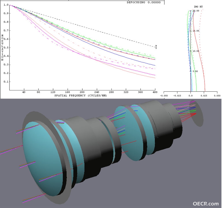

新算个镜头玩。
焦距200mm,F1.8 ,像方视场40mm
分辨率400dlp/mm,波长460~656nm
总长210mm。
复消色差,加工性能好。
 楼主| 发表于 2009-7-28 14:53:33 | 显示全部楼层
镜头 图示。。。。。。。。。。。。。。。。。。。。。
发表于 2009-7-29 09:50:31 | 显示全部楼层
浪费精力!!!!!!!!!
发表于 2009-7-29 22:16:48 | 显示全部楼层
有这么精细的记录介质么?
 楼主| 发表于 2009-7-30 11:56:50 | 显示全部楼层
介质没有。
但是可以提升品质。
1。图象芯片像素低于镜头,但获得了很好的反差和对比度。
2。通过牺牲图象芯片进光量可以在高分辨率镜头前提下提升分辨率。

发表于 2009-8-4 17:18:11 | 显示全部楼层
很多片镜片总长也很长,而且只做一个焦距,应该不难
现在的要求都很变态的,片数要求越少越好,总长越短越好,焦距段越大越好
 楼主| 发表于 2009-8-4 22:43:09 | 显示全部楼层
也不完全是.
镜头要精益求精.
最关键的不是设计出理论位置, 而是通过理论上的设计使其在加工条件下完全没问题地可装出来.
包括对复消色差系统实际材料偏差的控制,装较的理论直接优化,方方面面,所以才有蔡斯一个定焦镜头的10几片,而小日本当初的这个类似镜头也成为标志性产品.
如果那么简单,那么镜头也不必总被小日本和德国的压着了。
