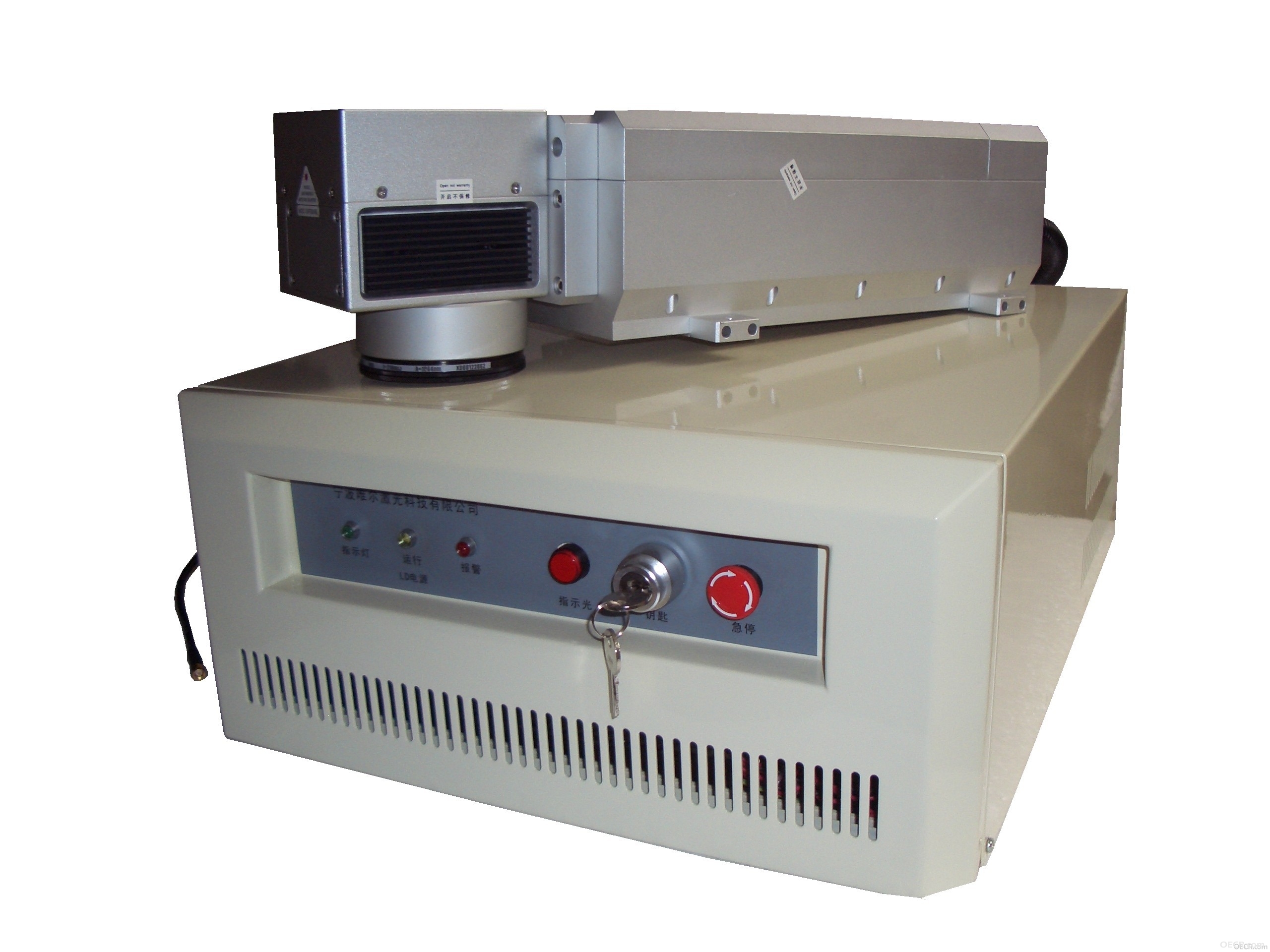

发表于 2009-7-8 11:40:01 | 显示全部楼层
我公司自主研发的声光调Q端面泵浦激光器,采用独特的端面泵浦技术和
  高效YVO4晶体,具备优秀的激光光束质量,适合更精细、精度更高的标记要求。
本产品采用新型的折叠腔,从而减小了热透镜效应,确保了激光器的基模输出,并
增加了光输出的稳定性。可电话联系我13307122568
