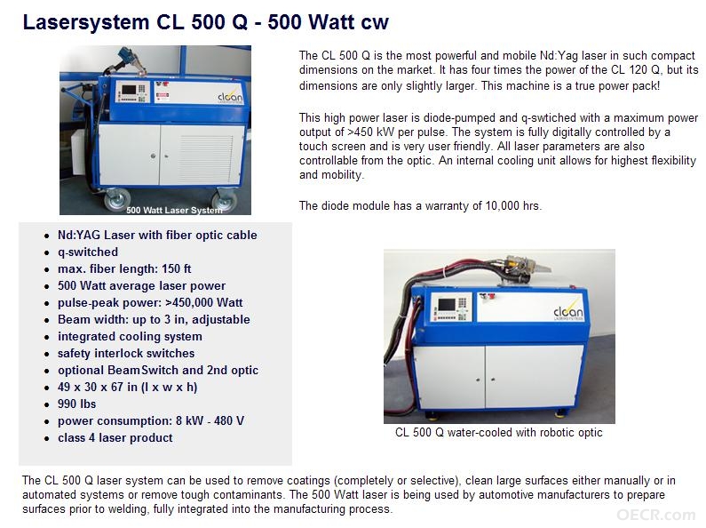

 楼主| 发表于 2009-7-6 13:06:07 | 显示全部楼层
这是adapt-laser的产品,他们有120w到1000w等5、6种产品,这是其中500w的,邮件联系过,是电光调Q
