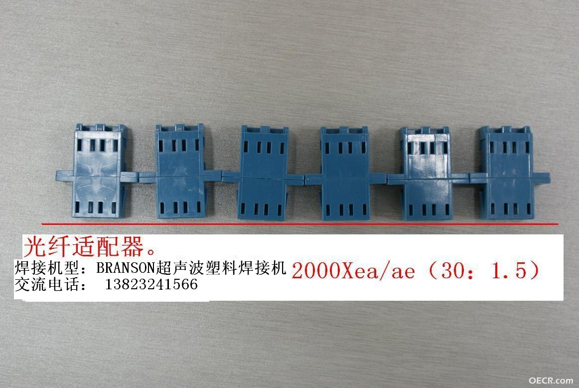

光纤连接器的生产工艺看似简单,实际上却不然,因为涉及到光传播的特殊性,好的连接器会将损耗降至最低。在国外的生产工艺中,连接方式几乎全部为超声波焊接,超声波焊接后的光纤连接器是否为一个优良的产品,还需要好几道检测工艺去检测。
往往,这类产品对焊接的要求有如下:
•一、产品焊接后,焊接部位无透光现象;【透光会影响光波的传送与接收】
•二、内连陶瓷管无碎裂现象;
•三、导柱无断裂现象或脱落现象;【会印象到光纤连接头的对接以及拔插次数】
•四、表面无压伤痕迹;【影响外观】
•五:扣孔无裂纹。【影响拔插次数】
•六、等等详细不一一列举。
在这类产品中,各种不同类别的产品应该选用不同频率的超声波塑料焊接机,可供选择的频率段无非就20khz ~ 40khz的超声波机器。但是不同频率的机器各有优缺点。比如说LC双联型,20Khz的机器由于振幅输出偏大,在焊接过程中就会出现将陶瓷管震碎、塑胶件有裂痕或者潜在裂痕等现象,但是拿40Khz的机器来生产却又不合适,因为受限于超声波焊头的尺寸。相比较之下,我们借鉴过往的经验,推荐使用BRANSON的30KHZ的设备,经过良好的Horn设计和参数调教后,使得焊接出来的产品,无论是外观或者各方面的性能都非常的优良。
另外值得注意的是:除了针对不同的产品选好所使用的超声波焊接设备外,要记住一句话:良好的结构设计是成功的一半。
