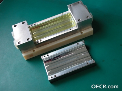

请教下高手没,那些激光打标机激光器反射腔的镀金和镀银是用的什么工艺
是先抛光再镀金镀银还是镀金镀银后再抛光啊
我看光亮度非常高
还有大家有没有可推荐做这个的工厂啊
光亮度请看附件
谢谢大家啊
哪位高手帮我指点指点啊 我的QQ 996067169

当然是先抛光再镀了,不过还有一些工艺在里面,这样的厂家到处都有,关键是你要在哪里加工?

腔体镀金,镀银,抛光很重要,另外电镀工艺很重要,如果弄不好电镀后会变形.还是找专业的厂家来镀吧!别图省几个钱没镀好,腔体就废了

先抛光后镀金或银的,正规的做法是金属蒸汽吸附上去的,电镀的质量会不太好,

先抛光后真空镀,电镀牢固度不成。

的确如楼上所说就先抛再真空镀膜
