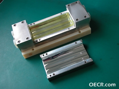

请教下高手没,那些激光打标机激光器反射腔的镀金和镀银是用的什么工艺
是先抛光再镀金镀银还是镀金镀银后再抛光啊
我看光亮度非常高

光亮度请看附件

抛光哪个面啊?

我得妈呀!高反膜还能先镀膜再抛光?神仙干的事情吧!另外,我怀疑那膜也不是金或银的吧?用在激光腔里的高反膜,能用金或银吗?除非激光能量非常非常的弱,否则是经不住的,那里用的应该是高阈值的介质膜

看上去不像,你应该不是做激光器的吧,,不能太省了啊

是镀的金银,难度是很高的,你们自己镀下就知道了。

激光谐振腔里的腔镜是半反射半透的介质镀膜,当光在腔内来回振荡时腔镜起反射作用,但光子被激发射出时能腔镜的增透膜就发挥作用了。只有在谐振腔外的光路中才使用镀金或镀银的反射镜,金的稳定性好,但成本高些。Laser Mirror很复杂的,楼主有需要可以和我联系,13916629290。

金银镀出来也一样高亮,是先抛再镀,03年给某所镀过

肯定是先抛光,然后再电镀,是真空镀金和镀银才能做到这种效果,而且脉数不低.下次如果有库存废品打我电话13928454353或QQ648691523联络,我对电镀方面是有了解

光亮程度主要取决于基底抛光好坏。
