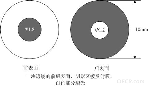

帮我看一下这个元件的镀膜可行吗?谢谢!
发表于 2009-5-30 13:04:49 | 显示全部楼层 |阅读模式
如题,不知道图中元件的镀膜方案能不能实现,麻烦知道的说一声,谢谢!
发表于 2009-5-30 13:41:52 | 显示全部楼层
不明白楼主到底要这样的原件干什么用!单说做是可以做的,无非麻烦谢,但感觉没啥意义,因为这样做的结果就是不管从前表面看还是从后表面看整个面都是一个反射镜,只不过不同的区域的反射面不同罢了,在使用上没啥意义
发表于 2009-5-30 19:45:06 | 显示全部楼层
可以实现没有问题,我镀过几次类似的东西。有蝶形,月牙形的。
发表于 2009-5-31 16:59:09 | 显示全部楼层
贴胶布吗,这个应该很难做好吧 直径1.2  汗,阴影多大
发表于 2009-6-1 09:41:27 | 显示全部楼层
到底是怎么实现,关注
发表于 2009-6-2 10:28:19 | 显示全部楼层
要么遮挡要么光刻了
但是这元件的目的是什么?能解释下否?调相位?调光程?
发表于 2009-6-2 13:08:49 | 显示全部楼层
