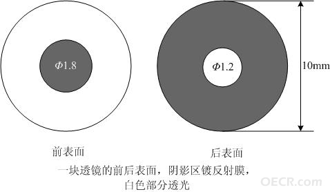

帮我看一下这个元件的镀膜可行吗?谢谢!
发表于 2009-5-30 12:58:53 | 显示全部楼层 |阅读模式
如图,不知道图中的元件能否实现,麻烦知道的告诉一声,谢谢!

可以做。。。。。。。。。。。。。。。

可以实现,有需要可联系.13735169633

可以做,但是得看批量,镀膜的夹具需要成本高;

应该是白色的高透,黑色的高反,用来提高对比度。可以参照http://www.opticsbalzers.com/en/221/GoboXtreme™-Dark.htm

要看过渡区域的尺寸吧,金属治具不一定行,楼上的兄弟们很乐观啊 !

做是可以做,但看你对同心度和尺寸要求的公差有多大?这决定了成本的大小

单独做一片简单(试剂中没人做的),大批量做的话,那就要看你要求的高不高了。好不好做还得看你的具体要求!!!!!!!!

右面的先粘好,然后冷镀反射膜,镀完洗掉,再度透射膜
左面的就简单了,不用多说了吧
