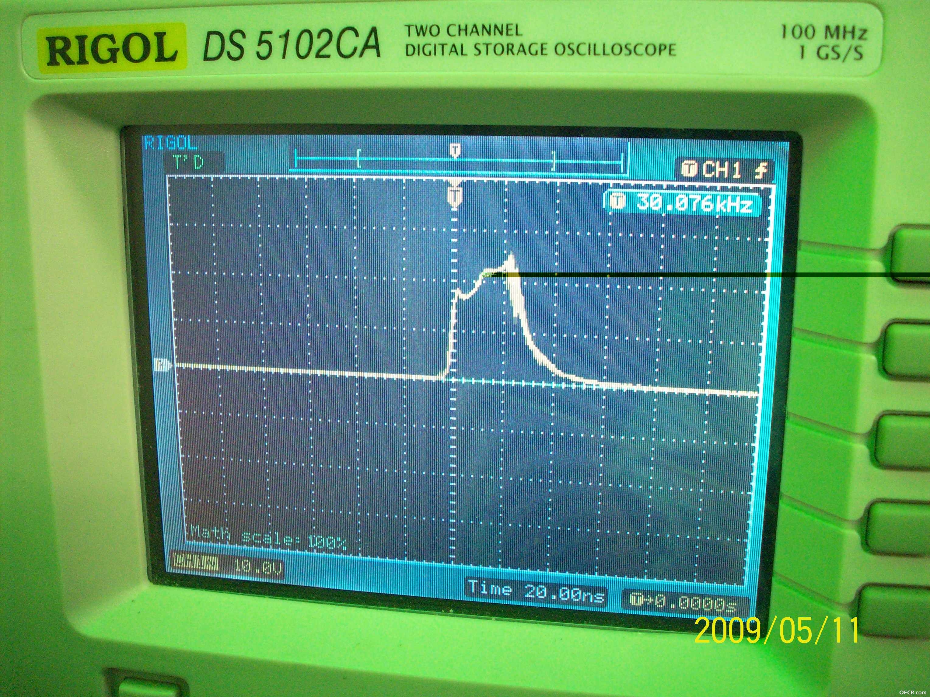

最近碰到一个问题:
激光经过扩束镜后,脉冲尖峰被削去。大家帮忙分析一下什么原因。
脉冲波形见附件。

这个还真是挺特别的。脉宽也被展宽了吗?是不是跟检测方式有关系啊?以前探头接收到多次反射、散射的光时,会测到展宽的脉冲或多脉冲。

测量上没有任何问题。没加扩束镜前,测量激光脉冲是非常标准的尖峰,脉冲宽度15ns。在其他商用激光器上也发现同样现象。觉得很纳闷。

你的扩束倍率是不是很大啊?

flat top

波长不匹配,扩束有吸收?

扩束镜是15倍的。532绿光。不存在非线性吸收的问题。

应该是两个脉冲的相干叠加,是不是二次反射造成的?、

太君说了,扩束前是15ns脉宽,扩束后波形从附图上看来脉宽似乎没有展宽啊,所以不大像叠加。真是奇了怪了。呼唤老家伙们出场讨论。

有换一台示波器试过么?

1.能否上传扩束前的波形,
2.探头是否衰减或者匹配正常,这个图感觉有拖尾
3.是否有电磁场的干扰
