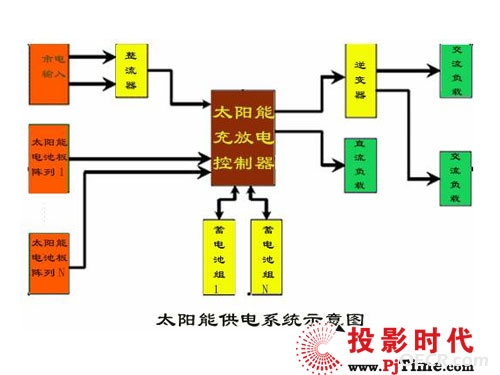

    太阳电池方阵在晴朗的白天把太阳光能转换为电能,给负载供电的同时,也给蓄电池组充电;在无光照时,由蓄电池给负载供电。太阳能供电系统由太阳电池组件构成的太阳电池方阵、太阳能充电控制装置、逆变器、蓄电池组构成。
太阳能电池板阵列组件
    ●太阳能电池板阵列的表面采用复合材料,由进口层压机层压而成。气密性、耐候性好,抗腐蚀、机械强度好。
    ● 太阳电池为单晶硅太阳电池,太阳电池转换效率高。而且太阳能电池板阵列一次性性能佳。
    ● 太阳电池在制造时,先进行化学处理,表面做成了一个象金字塔一样的绒面,能减少反射,更好地吸收光能。
    ●采用双栅线,使组件的封装的可靠性更高。
    ●太阳能电池板阵列抗冲击性能佳,符合IEC国际标准。
    ●太阳能电池板阵列层之间采用双层EVA材料以及TPT复合材料,组件气密性好,抗潮,抗紫外线好,不容易老化。
    ●ABS塑料接线盒,耐老化防水防潮性能好。
    ●带有旁路二极管能减少局部阴影而引起的损害。
    充放电控制器
    ● 智能控制器能控制多路太阳电池方阵对蓄电池组的充电,并实现蓄电池给负载供电。
    ● 采用先进的阶梯式逐级限流充电方法,依据蓄电池组端电压的变化趋势自动控制多路太阳电池方阵的依次接通或切离,既可充分利用宝贵的太阳电池资源,又可保证蓄电池组安全而可靠的工作。
    ● 蓄电池组过放电保护功能。
    ● 蓄电池组过充电保护功能。
    ● 太阳电池、蓄电池、负载反接保护。
    ● 太阳电池防反充功能。
    ● 太阳电池充电控制功能。
    ● 负载供电控制功能。
    ● 提供RS232和RS485通信接口,便于实现远端和近端监控。
    蓄电池组
    ● 蓄电池组是独立太阳能供电系统不可缺少的重要部件,因为太阳能供电系统本身只有光电转换的作用。为了解决太阳光能供电的同步性和储能的效果,满足阴雨天和夜间的正常供电,必须配备合理的蓄电池组。
    ● 蓄电池容量应能保证连续最长的阴雨天的供电。
