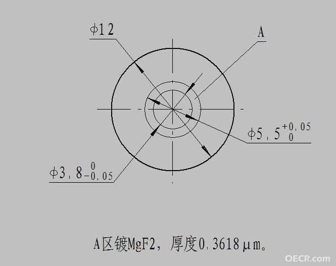

现在想要在一块厚度为1mm的圆形平板玻璃上镀MgF2,镀膜区域为一个圆环,具体尺寸如图所示,要求此区域内的膜厚必须均匀一致。它的夹具该怎样制作呢?请各位大侠赐教!谢谢!

只有A 区要镀的话,用不锈钢板挖一个圆即可
宇宙深处 发表于 2009-5-23 11:20
这样的话岂不是连直径为3.8的圆形区域也被镀膜了?不合要求啊!
发表于 2009-5-23 14:28:19 | 显示全部楼层
这个用环形夹具好像边缘很难均匀 听说是用照相复制在你坏带外区域涂一层膜 之后你在镀MGF2 普通夹具就好了
发表于 2009-5-23 16:36:18 | 显示全部楼层
北方孤鹰 发表于 2009-5-23 14:28
正确,不过代价要大一点
 楼主| 发表于 2009-5-23 17:32:48 | 显示全部楼层
5楼的高手,能否详细一点?谢谢!
发表于 2009-5-23 20:02:17 | 显示全部楼层
方法1:低温镀膜可以实现。用UV Tap贴不镀膜的区域,做治具固定好,小心尺寸问题。然后镀膜,建议镀宽带AR,低温MgF2性能不好!完了再UV固化UV Tap,撕掉Tap就可以了。
方法2:丝网印刷屏蔽不镀膜的区域,这个尺寸精度高,镀膜后再去掉印刷的保护油墨。高温镀膜也可以,要选用耐高温的保护油墨。
发表于 2009-5-23 20:05:18 | 显示全部楼层
金属治具不建议使用,也是可以做的,我使用过,给腾龙做的产品,还是球面的玻璃。但要实验好了才可以,主要是尺寸问题,可能镀膜区域均匀性会不好,如果回转是行星式的会好点。
发表于 2009-5-23 20:41:20 | 显示全部楼层
照相复制就可以,哪有那么啰嗦。
