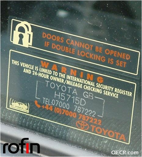

内雕是不行的。表面雕刻是可以的。

41520
内雕是不行的。表面雕刻是可以的。
黑丁 发表于 2009-5-21 10:57
Toyota GB那三行是表面打标的是吧。其它应该是帖纸的?
