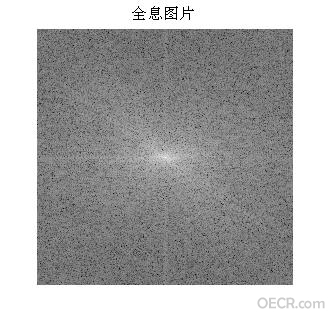

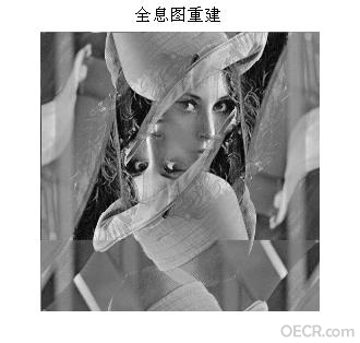

运行没问题,就是结果不是预想的,全息图半黑半白,再现图像空白,怎么会这样?不扩展时没问题,再现效果良好

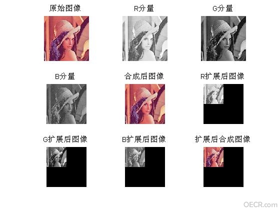

A=imread('LenaRGB128.bmp');%读入原始图像
subplot(3,3,1);
imshow(A):title('原始图像');%子窗口显示原始图像
R=A(:,:,1);
G=A(:,:,2);
B=A(:,:,3);%RGB分解
subplot(3,3,2);
imshow(R):title('R分量');
subplot(3,3,3);
imshow(G):title('G分量');
subplot(3,3,4);
imshow(B):title('B分量');
S(:,:,1)=R;
S(:,:,2)=G;
S(:,:,3)=B;
subplot(3,3,5);
imshow(S);title('合成后图像');
%--------扩展R为原始图像的4倍,M*N部分和原始图像相同,其他填充0--------%
[M,N]=size(R);%计算图像大小
K=double(R);
Q=2*M;
P=2*N;
for i=1
    for j=1
        if(i<=M)&&(j<=N)
           C(i,j)=K(i,j);
        else
            C(i,j)=0;
        end
    end
end
subplot(3,3,6);
C=uint8(C);
imshow(C,[]):title('R扩展后图像');
%--------扩展G为原始图像的4倍,M1*N1部分和原始图像相同,其他填充0--------%
[M1,N1]=size(G);%计算图像大小
L=double(G);
Q1=2*M1;
P1=2*N1;
for i=11
    for j=11
        if(i<=M1)&&(j<=N1)
           D(i,j)=L(i,j);
        else
            D(i,j)=0;
        end
    end
end
subplot(3,3,7);
D=uint8(D);
imshow(D,[]):title('G扩展后图像');
%--------扩展B为原始图像的4倍,M2*N2部分和原始图像相同,其他填充0--------%
[M2,N2]=size(B);%计算图像大小
T=double(B);
Q2=2*M2;
P2=2*N2;
for i=12
    for j=12
        if(i<=M2)&&(j<=N2)
           E(i,j)=T(i,j);
        else
            E(i,j)=0;
        end
    end
end
subplot(3,3,8);
E=uint8(E);
imshow(E,[]):title('B扩展后图像');
F(:,:,1)=C;
F(:,:,2)=D;
F(:,:,3)=E;
subplot(3,3,9);
imshow(F,[]);title('扩展后合成图像');

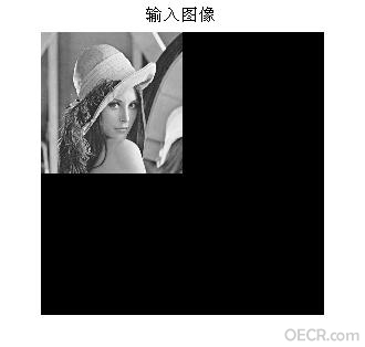

imwrite(uint8(F),'expaned_image.bmp');
object=imread('expaned_image.bmp');
object=rgb2gray(object);
object=double(object);%数值类型转化
figure;
imshow(mat2gray(object));%显示物图像
title('输入图像')

figure
imshow(mat2gray(log(abs(I)+1)),[]);
title('全息图片');
%波前重建
I2=conj(Referwave).*I;%用参考光的复共轭重建
object_reconstruct=ifft2(I2);
figure
imshow(mat2gray(abs(object_reconstruct)));
title('全息图重建');
 楼主| 发表于 2009-5-14 16:11:00 | 显示全部楼层
怎么才能显示出扩展后的全息图?怎么消除再现像混叠?
发表于 2009-5-18 13:53:59 | 显示全部楼层
后面重构好像是要用object_fft它吧。

发表于 2009-5-28 00:56:14 | 显示全部楼层
b 的值对你再现像的位置有影响
有个疑问:为什么你的原始图像要用RGB图,按你的程序,再现像也是灰度图啊?
