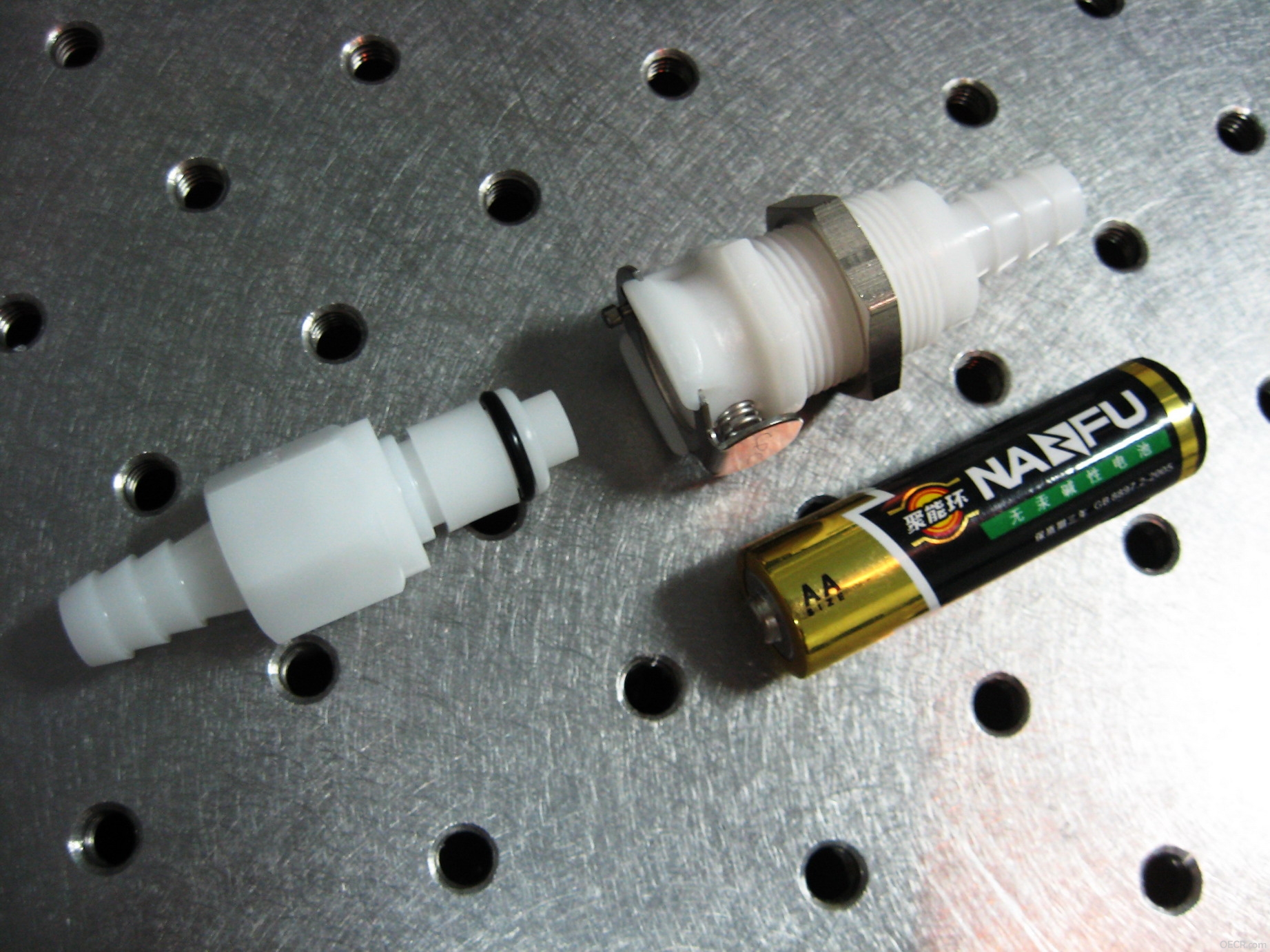

花了两年多的时间,终于找到了心仪已久的激光器快速水接头,最开始是在相干公司的一款激光器上看到的,去五金批发市场,没找到有卖的。上网搜索,也搜不到,去年过年的时候,终于被我找到了,用起来挺方便的。和大家分享一下。
下图是快速水接头分离开的样子,比一节五号电池大些,优点在于分离开后,两个部分都截至了(换句话话说,两个部分分别密封了,用嘴吹不通气。),并且可以穿墙,即可以穿过激光器的面板,有螺纹固定,用起来挺方便的,图中的这个接头通水效果和内径7mm个的管子水阻一样,可以耐受的住8KG的压力。
快速水接头分离
快速水接头分离

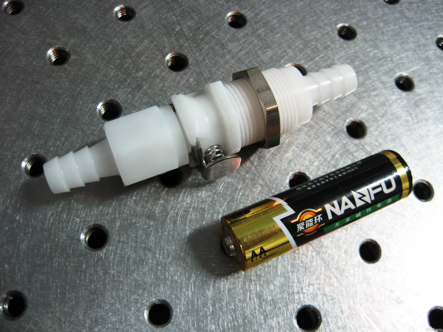

下面这幅图是水接头两部分组装后的样子,这时候就允许水通过了。我曾经把这种接头推荐给我两个朋友,他们都挺喜欢的,但这个东西不太好买,价钱也不便宜,如果有需要的朋友,可以和我联系,我帮你们联系,毕竟买过,轻车熟路了。
忘了说一句,这个接头除了可以通水,也可以通气体,我现在做的激光器由于峰值功率太高,为了防止激光器运行过程中由于灰尘和潮气引起的腔镜损伤,我通了保护氮气,由于分离后的接口式密闭的,可以保证通气后,激光器内部是密封的。

发表于 2009-5-6 20:36:29 | 显示全部楼层
这不就是CPC的快速工业接头嘛

发表于 2009-5-7 13:53:14 | 显示全部楼层
我们都用了好多年了,CPC的么,国际上的激光产品用的都是这种快速接头,很好用,现在也有国产仿的,但是还是不行问题多多!

发表于 2009-5-8 10:30:19 | 显示全部楼层
这东西死贵,估计甚多国内厂商舍不得用!
发表于 2009-5-8 13:44:38 | 显示全部楼层
我们用的smc的,几年都不漏水,安装非常方便。
