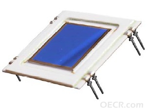

位置敏感探测器(PSD)是一种光电测距器件。PSD基于非均匀半导体"横向光电
效应",达到器件对入射光或粒子位置敏感。PSD由四部分组成:PSD传感器、电子
处理 元件、半导体激光源、支架(固定PSD光传感器与激光光源相对位置)。
PSD的主要特点是位置分辨率高、响应速度快、光谱响应范围宽、可靠性高,
处理电路简单、光敏面内无盲区,可同时检测位置的光强,测量结果与光斑尺寸和
形状无关 。由于其具有特有的性能,因而能获得目标位置连续变化的信号,在位
置 、位移、距离、角度及其相关量的检测中获得越来越广泛的应用。
在PSD光电实验中,根据读出电压值的变化,可以知道物体的运动变化,从而
达到了解光电传感器的构造原理和电子线路的设计与实践 、运算放大器的应用 。
由 于其具有精度高的优点,在测量物体时,即使测量物体位置有微小的变化,电
压值都会有很明显的变化。PSD的光斑活动位置可由光传感器的两端电极输出的电
流决 定,位置距离分辨率为1400mV/1mm(供±5V系统数据显示器)或更大
同许多传统的光电位置敏感器件如光电池、 CCD 等 相比, PSD 位置分辨率高、响应快、
性能价格比较高, 特别适合于对位置、位移、角度等的实时测量 。 由 PSD 构成的距离
测量系统 具有非接触、测量范围大、 响应速度快、精度高等优点 , 可以广泛应用于位移、
物体表面振动、物体厚度等参数的检测

三角测量及利用光源,检测物和探测器三个物体构成的三角形通过不接触的光电检测来测量物体上的微小位移,光源与物体之间的角度变化等物理量,属于光电检测常规的探测方法,PSD以其检测精度高,反应灵敏而广泛应用于做探测器,上海欧光电子科技有限公司代理世界知名品牌的PSD.含一维检测用的PSD和二维检测用的PSD,均有详细的技术资料,另可提供后续电路放大板,欢迎来电咨询索要详细的技术资料
