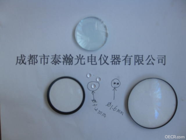

发表于 2009-4-23 16:49:31 | 显示全部楼层
我公司的产品,见笑!
